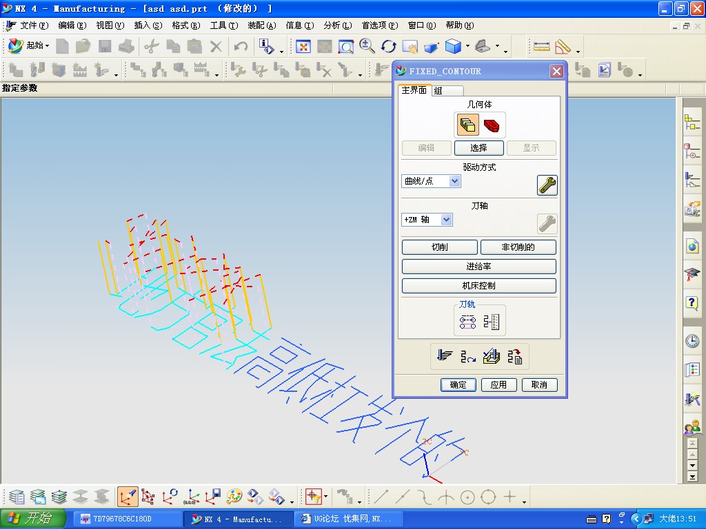

我看到的UG里面的命定都是写双曲线字体的啊`~ , q* W0 ?  d, @) n0 H  o
2 z3 Z6 @7 _3 Q8 A
怎样可以在UG里面写单曲线字体呢?

在drafting下面写,然后用cgm导出,在导回三维下,不过没参数了+ G7 l& e- O/ m4 {" `1 Z1 W2 q/ b/ C
UG自己的加工是可以认出drfting下的字体文件的

 楼主| 发表于 2008-5-24 13:57:01 | 显示全部楼层 来自: 中国上海
我用你所说的方式`~把单线字体在里面写出来了``
3 V( I7 A; f! n; b0 ^; ?2 _4 b0 A7 N6 I7 K' ]# u) j8 F, ?$ L8 C4 j
但是无法用 :( UG专门做文字加工的刀路去做加工`~~+ ?% B- e4 ]2 ?9 r' \
$ K4 @& o$ M1 G. e7 d# E1 Z
以下的图是我用"曲线.点"的方式做的文字加工!
