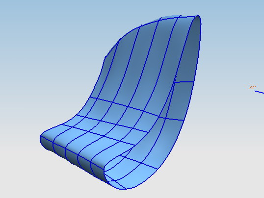

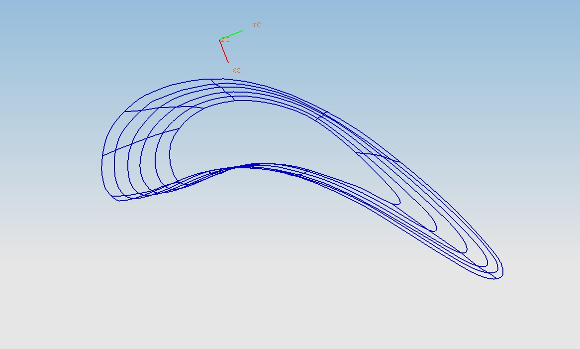

这是一个叶片,外面的曲线是测量出来的,现在要通过外面的曲线形成面怎么做?请教高手。多谢!+ n- x# ]8 F$ P3 A* m

发表于 2008-5-23 18:01:10 | 显示全部楼层 来自: 中国浙江金华
我看过了& f5 i; w5 Y" O9 ~6 X6 M- b
可以用网格线一次做出面  k; y) A7 M8 {! g5 T! I2 k9 H. e
先要在封闭的曲线某一点打段3 e+ r. a% o9 T: z' V4 w: N+ @' @
使弯曲的那六条线在做网格时法向一致

发表于 2008-5-23 18:10:48 | 显示全部楼层 来自: 中国浙江金华
就是有几条线要稍微调整一下
! ?7 p+ X# M; ?5 Z8 t不太光顺

扫略或mesh面,都应该可以的
 楼主| 发表于 2008-5-24 07:22:03 | 显示全部楼层 来自: 中国浙江金华
回复 5# 的帖子
版主能不能给示范一下  我用扫掠做不出来  MESH也不行  变形太厉害

发表于 2008-5-24 11:49:49 | 显示全部楼层 来自: 中国湖北黄石
答案请见附件,直接用通过曲线命令就可以了

 楼主| 发表于 2008-5-24 12:01:42 | 显示全部楼层 来自: 中国浙江金华
回复 8# 的帖子
不错 不过不知道具体是怎么做出来的 我用直接通过曲线怎么变形那么厉害
 楼主| 发表于 2008-5-24 12:19:54 | 显示全部楼层 来自: 中国浙江金华
回复 8# 的帖子
明白了  多谢!
