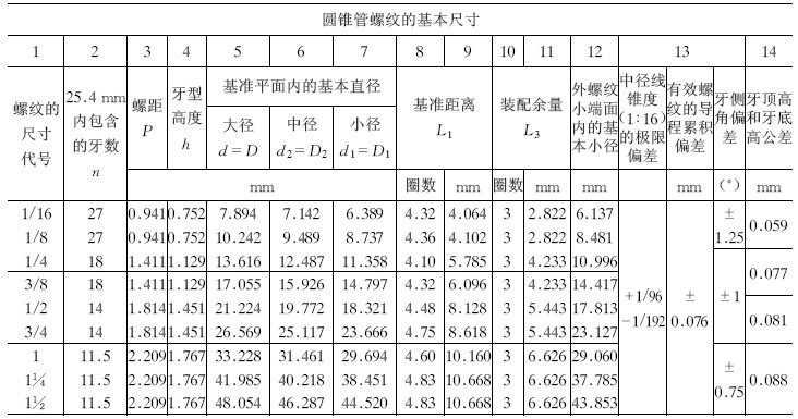

[已答复] 求NPT螺纹公差标准!
发表于 2008-5-23 14:28:11 | 显示全部楼层 |阅读模式 来自: 中国江苏镇江
发表于 2008-5-23 15:05:01 | 显示全部楼层 来自: 中国上海
NPT螺纹的公差包含在下面的标准中:
4 B1 y5 B3 y" S) \0 ]ASME B1.20.1-1983 (R2001) 通用管螺纹
/ W- O7 V" G( P; Q/ w, a9 l% HGB/T12716-2002  60°密封管螺纹
zyxwq + 3 应助
发表于 2008-5-23 15:33:02 | 显示全部楼层 来自: 中国北京
NPT锥管螺纹基本尺寸及极限偏差如下表:
华氏911 + 3 应助

有几个管螺纹的相关标准提供给楼主:/ g9 E; q! }4 Q0 D. S2 p% k& }, C
1.GBT7306-1-2000    55°密封管螺纹 第一部分:圆柱内螺纹与圆锥外螺纹
- g* o, ^) B4 R& h' ~5 G2.GB-T7306.2-2000   55°密封管螺纹 第二部分:圆锥内螺纹与圆锥外螺纹$ n! @  c$ U8 m  [4 r  V
3.GBT 12716-2002    60°密封管螺纹& V4 y. \. H$ R; e, P) e4 D3 v
4.GB-T 1415-92         米制锥螺纹) e7 }" o% ^. r) a4 r
5.GB-T 7307-2001     55°非密封管螺纹
华氏911 + 3 应助
