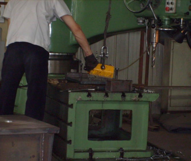

如图:. l, n% l; G+ P9 h! `( P1 B
这个工人干什么?

像是钻工用小型磁力吸盘吊摇臂钻工作台上的工件。

发表于 2008-5-23 15:19:55 | 显示全部楼层 来自: 中国山东济南
采用永磁起吊器向摇臂钻吊装零部件。

发表于 2008-5-25 12:30:01 | 显示全部楼层 来自: 中国江苏无锡
永磁起重器起吊工件。
+ h# S5 ~" \! f- b, y( ?$ [/ B参考下面链接是说明http://www.qdhsjc.com/ycqzq.htm
发表于 2008-5-25 17:19:28 | 显示全部楼层 来自: 中国广东深圳
使用磁铁起吊,这种工具在模具厂是常用的.$ V% d+ X4 d& t; `
磁性开关为手动,采用内六角扳手操作.这种工具,一定要注意最大起重量.以前的公司就出过一起事故,一开始磁铁吸住起吊了,在运送过程中模板掉了下来.
