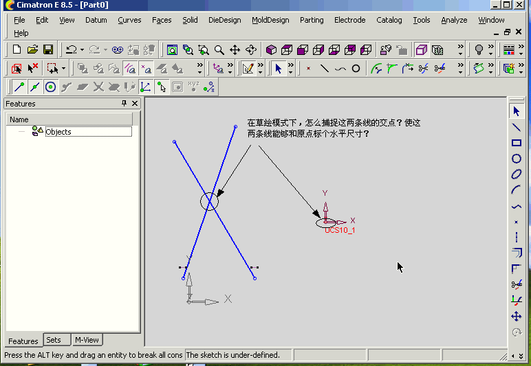

[讨论] E8.5中有好多点的功能都是灰色,不能用!!!是Crack不完全还是没有设置好呢?
发表于 2008-5-23 16:31:24 | 显示全部楼层 |阅读模式 来自: 中国浙江杭州
- b6 G% {8 a# m2 U" P比如下图

 楼主| 发表于 2008-5-23 17:13:59 | 显示全部楼层 来自: 中国浙江杭州
兄弟!我是在草绘模式下选择两条线的交点,点过滤打开了,但是交点选项是灰色的。交点选不上,怎么办呢?你试过吗?你能用交点的话拜托指导下!!!

 楼主| 发表于 2008-5-23 21:57:16 | 显示全部楼层 来自: 中国浙江杭州
那在草绘模式下捕捉两条线的交点怎么捕捉呢?你在草绘模式下随便画两条相交的直线然后捕捉交点能够捕捉到吗??比如交点和原点标个尺寸?

 楼主| 发表于 2008-5-25 09:46:47 | 显示全部楼层 来自: 中国浙江杭州
是的,可是我在草绘模式下怎么抓不到两条线的交点?楼上的兄弟可以吗?可以的话指点下!谢了!

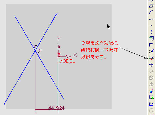

发表于 2008-5-25 11:26:36 | 显示全部楼层 来自: 中国广东佛山
8.0也不行呀,
, c' r' f9 _# G) x/ G( L/ `- f5 F可以用裁减功能后标端点。
 楼主| 发表于 2008-5-25 19:50:29 | 显示全部楼层 来自: 中国浙江杭州
那如果我画的图不需要裁剪而需要抓取交点的话怎么办呢???怎么选取交点呢???请会的高手指点下!!!
发表于 2008-5-29 22:37:15 | 显示全部楼层 来自: 中国广东揭阳
先用草绘的点会捕捉模交点上
 楼主| 发表于 2008-5-30 16:46:40 | 显示全部楼层 来自: 中国浙江杭州
谢谢!!!试试看!!!
