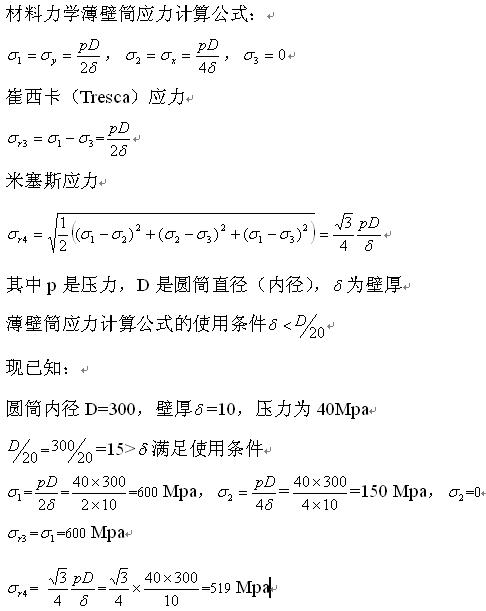

大家好,最近我在压力容器薄壁圆筒的应力计算中遇到了一些问题,也就是理论计算结果和有限元分析结果相比误差太大,请各位仁兄帮我看一看,分析一下原因,谢谢啦
 楼主| 发表于 2008-5-23 16:47:27 | 显示全部楼层 来自: 中国河南郑州
理论计算过程如下

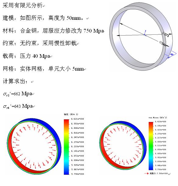

 楼主| 发表于 2008-5-23 16:48:18 | 显示全部楼层 来自: 中国河南郑州
有限元分析计算过程如下
 楼主| 发表于 2008-5-23 16:49:39 | 显示全部楼层 来自: 中国河南郑州
有限元分析模型看附件

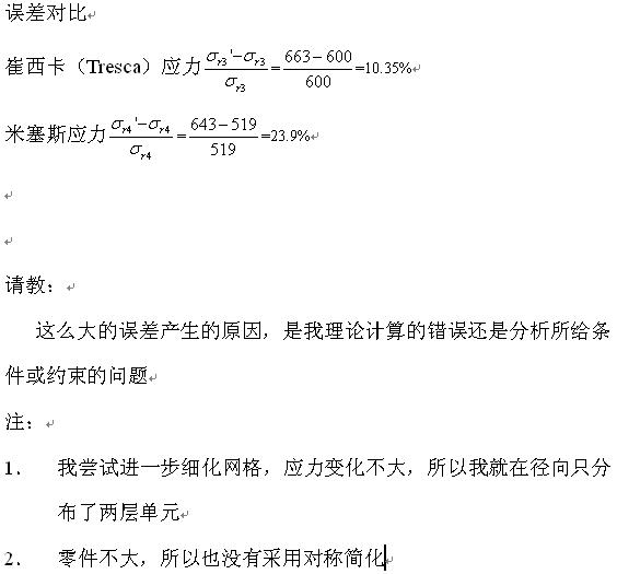

 楼主| 发表于 2008-5-23 16:50:45 | 显示全部楼层 来自: 中国河南郑州
问题描述如下
 楼主| 发表于 2008-5-26 13:04:47 | 显示全部楼层 来自: 中国河南郑州
自己顶上来,请帮忙看看
发表于 2008-5-27 13:30:27 | 显示全部楼层 来自: 中国上海
圆筒内径300,壁厚10,高度50,合金钢材料修改屈服应力为750MPa;6 O( U& W! j- N; r# G; P' K
50mm的一个端面,采用平面约束;内径加载40MPa;
; a; {1 M* g1 R$ E结果如下:最大von Mises对等应力 642.4MPa
2 k, o/ ~# E& s/ m! s                    最小von Mises安全系数 1.168
. y& e& I; s; C3 i9 A                   最大抗剪应力的 最小安全系数 1.134
  s% k3 K- L  R. Z- U* [1 z请高手指点。

发表于 2008-5-28 11:54:01 | 显示全部楼层 来自: 中国上海
再补充一下:
" K. l2 a& O$ P- q+ g/ D# \# PINT:应力强度(P1-P3)  664.1MPa

 楼主| 发表于 2008-6-9 10:21:25 | 显示全部楼层 来自: 中国河南郑州
因为载荷是完全相互抵消的,所以我采用惯性卸载消除微小的不平衡力, P& M5 R. N% V
这样约束应该没有什么问题
发表于 2008-6-10 08:29:48 | 显示全部楼层 来自: 中国上海
我同意楼主的观点。我采用“平面约束”,其结果基本与楼主相同。
发表于 2008-6-10 18:59:18 | 显示全部楼层 来自: 中国浙江杭州
计算用的D 是300,模型里面的多少?(246)
  @4 o$ j* ?' W: ]* p: Q9 X# k0 ?6 l2 ?/ e, L
我没打开看,在家里。9 y: x% `9 E9 r' @7 V7 j  e. K
' t; X7 R% @+ A8 t" y( [2 e
另外,屈服应力改一改对结果影响大吗?600~800:50试一试啊
发表于 2008-7-3 17:28:52 | 显示全部楼层 来自: 中国浙江杭州
是呀!楼主你计算用的内径是300,而我看模型里面的是2462 ^' n0 X6 w  m. e# Q
y应该是外径325内300才对
发表于 2008-7-8 09:35:21 | 显示全部楼层 来自: 中国上海
我在7楼里说明圆筒内径300,壁厚10,高度50;: v$ W: K5 }8 s$ \" g- W
其计算结果基本与楼主相同。请网友做一下,是$ k% \! S6 ?& ~" f. @: G
否一致。
