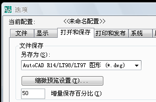

发表于 2008-5-23 22:44:49 | 显示全部楼层 来自: 中国福建泉州
[quote]原帖由 lcy920 于 2008-5-23 17:29 发表 http://www.3dportal.cn/discuz/images/common/back.gif% d6 L7 v2 W) d( ?
AutoCAD Mechanical 2007如何存为R14格式???? [quote]
) ^3 z5 D. d3 R0 {( y3 f/ K 未命名.jpg
发表于 2008-5-25 14:27:02 | 显示全部楼层 来自: 中国辽宁鞍山
CAD2007和CAD2008都支持R14的格式,详细可在选项里设置
发表于 2008-5-28 10:36:11 | 显示全部楼层 来自: 中国浙江杭州
能详细点吗,怎么在选项里设置
发表于 2008-5-28 11:29:18 | 显示全部楼层 来自: 中国广东广州
就是在选项里面的啊,那边有个打开和保存,可以保存为cad的以前的任何版本。

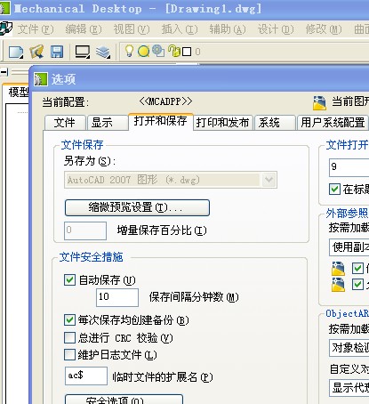

发表于 2009-2-8 14:40:22 | 显示全部楼层 来自: 中国江苏苏州
原帖由 hbh0606 于 2008-5-23 22:44 发表 http://www.3dportal.cn/discuz/images/common/back.gif2 \+ ?; h! |' L
5 J( L, s% {. b  m6 G2 g3 E! bAutoCAD Mechanical 2007如何存为R14格式???? [quote]
1 E1 d' G, K  w6 D845285
) y9 o) E: b7 H5 q1 W4 q
' z7 ?4 Q& Z4 ~
9 o  D& n( H2 G+ ~1 w是灰色的无法选择,为什么我的不行呢?如图:
, u: ^1 L  n4 ^  V% P: o
