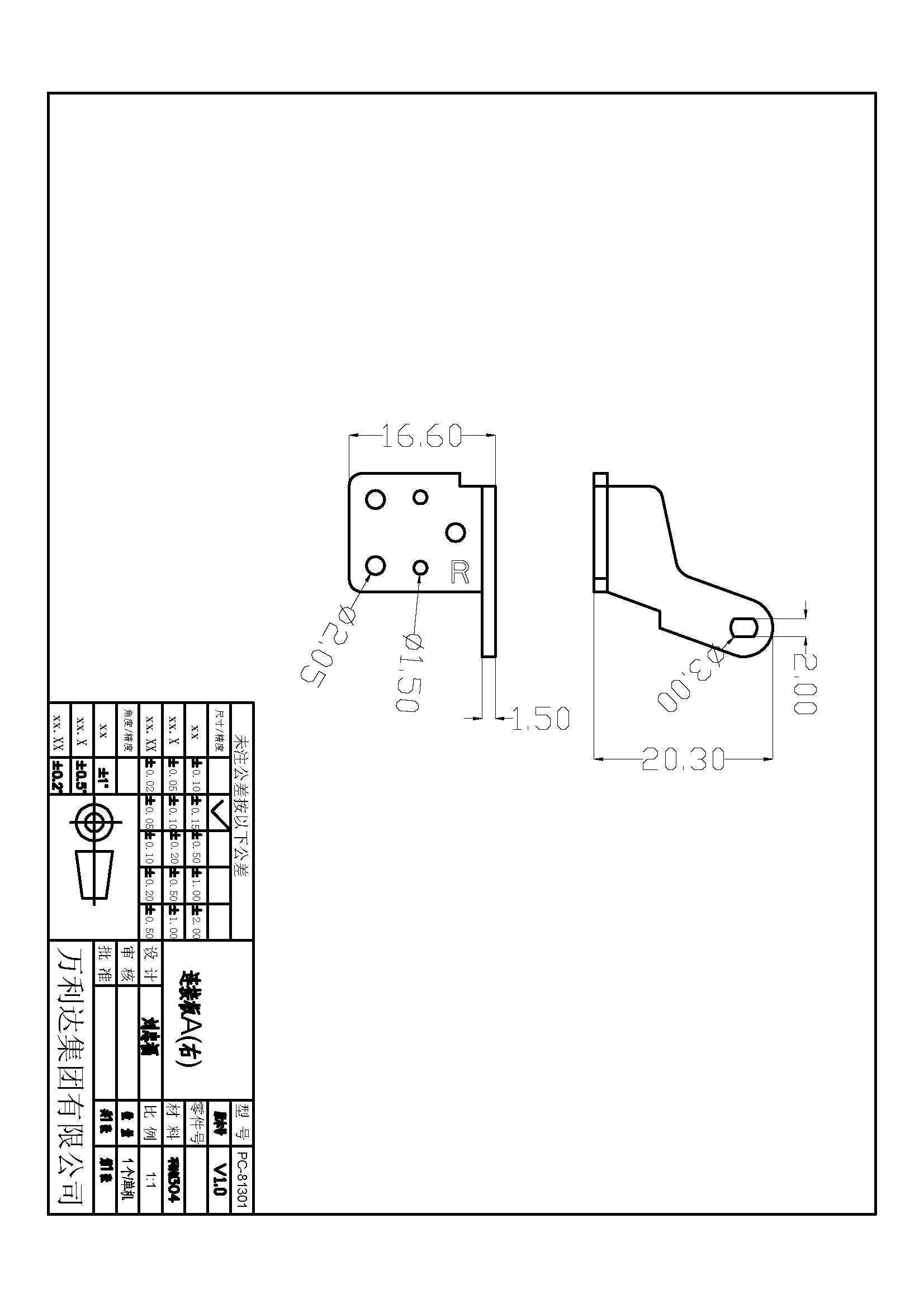

连接板SUS3.4  T=1.5    冲1.7的孔,冲子经常断,用ASP60材料,有没有好的结构能解决这个问题

用鎢鋼沖子可以嗎?

加凸模保护.............
