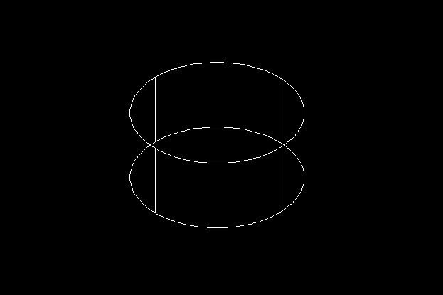

下面以2004为例:
; l& l) z3 F2 @' m4 Xrmat-->材质库-->选取GLASS-->输入-->确定-->附着-->选取实体-->确定
0 U3 I" {9 @3 J5 a0 ^8 j% j/ O) Y渲染的时候不用要一般渲染,否则看不到效果, 看下图.1 M2 U$ J2 Q4 w" ]: Y* F

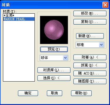

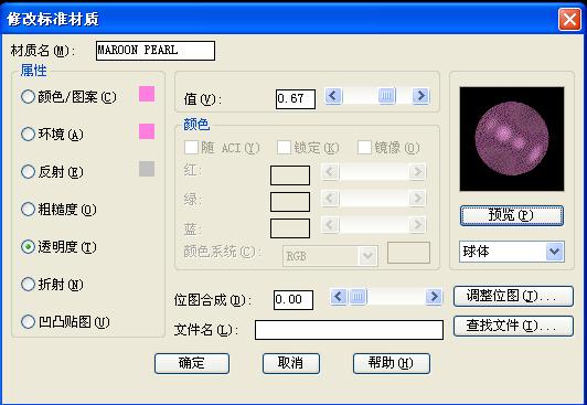

06以下版本的你可以在“视图”-“渲染”-“材质”里面,然后到材质库里选择一种材质后确定,点窗口右上角的“修改”,在弹出的“修改材质标注”窗口里面就可以调整透明度。
: H; ]6 f& ~" l9 S, m) u' Z+ S4 [ 1.jpg + V- v- x) V# k
. s+ D! p  @* O  a5 J 2.jpg / g7 Y1 @% C$ t/ I. T8 q/ j3 g

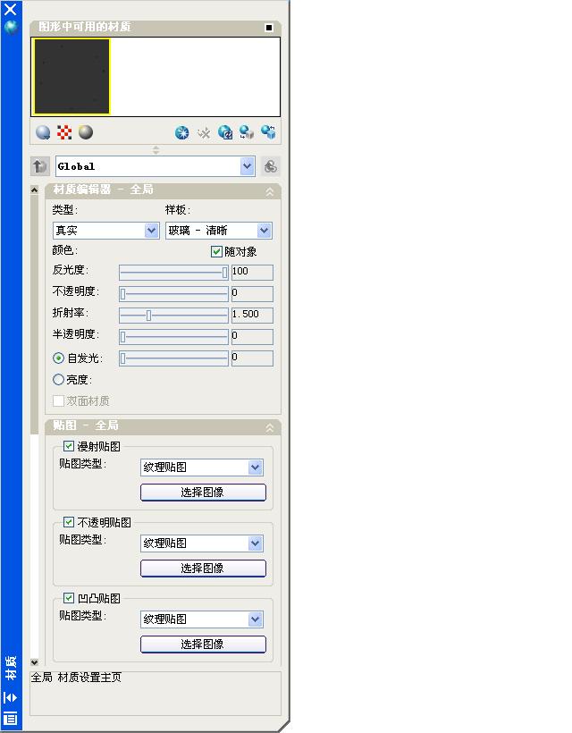

' O) d! G. L+ b7 U" |3 Q如果是07以上版本你把里面的“材质”浮动窗口调出来,在里面就可以直接调整的。

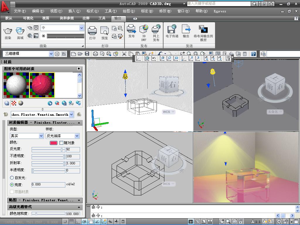

2007和2008的界面如下
2007和2008的界面如下
