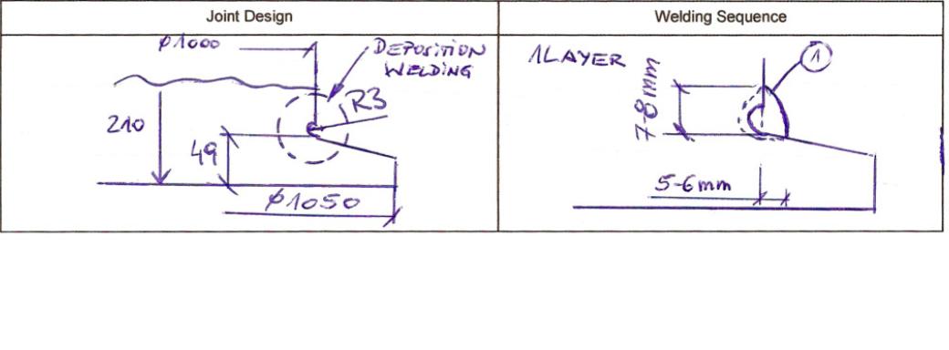

直径大概一米的小车行走轮,锻件,因轮子外圆加工错误现在要堆焊后从新加工。
- O. }9 r6 P$ U- r9 q9 }  D: k
) `! m1 V  C  W/ H! i1)由于轮子外圆已经 表面淬火6mm,是否要考虑退火或回火再进行堆焊?因为怕轮子内孔(轴安装孔)变形,能用电热板局部退火么?退火温度是多少呢? 1 M+ @- J1 C( y0 P
( B- H2 r# d' G
2)轮子预热到350~380度进行堆焊,然后缓冷。
* |  S' ^4 o' l6 i9 t* K
, |) S& _# n7 Q  a; Y; F# m3)焊后退火,机加工,然后表面再淬火hrc45。合适么?还是淬火不合适,渗碳好点么?
& k/ T+ M4 w4 }
" M5 o* N1 o3 j$ o- V请大家帮忙,先谢谢了。

 楼主| 发表于 2008-5-24 19:07:04 | 显示全部楼层 来自: 中国北京
." o: y# E+ T& `2 V- W; M
+ w! {3 t( X- {. S0 L
1).轮子是钢包小车的行走轮,重载轮。而且客户不同意做套,目前只能考虑堆焊。' p2 @$ E! }1 T, z! b/ E  B( ]
2)请看附件图片,轮子在轨道上行走的,所以有轮槽。图纸要求槽宽132,但是加工成112。
* j1 e+ ?& w  l4 s% A" M. q. A: B3)现在想要把轮槽内的两条小槽堆焊补满,然后加工轮槽至图纸要求。所以堆焊应该是可以的。
% }% \" e9 t6 ~; ]4 ~9 i0 `4)按照3楼所讲,焊前不退火直接施焊,焊后采用加热板局部退火(是否可以??),最后淬火并控制温度。  N/ Z" L  K. n3 C8 k
0 Z9 V$ ?  d% w1 j+ q/ z) k首先谢谢2楼和3楼的回复,其他兄弟还有什么建议么?还有焊后退火,局部退火可以么?还是整体退火并控制温度好。不采用整体的主要害怕轮内孔变形。
发表于 2008-6-1 21:41:36 | 显示全部楼层 来自: 中国上海
如果堆焊是唯一的选择,那么就堆焊硬层。有这样的焊丝。焊前预热,在不降低已有的表面硬度的前提下,越高越好。焊后退火,温度也是以不降硬度为原则。由于堆焊的量不大,内孔变形不会很大。退火后焊,焊后再淬火的方案不太好,特别是淬火时,要补焊部位不开裂很难。不管用什么方法补焊,补焊部位在使用疲劳剥落的概率都很大。
