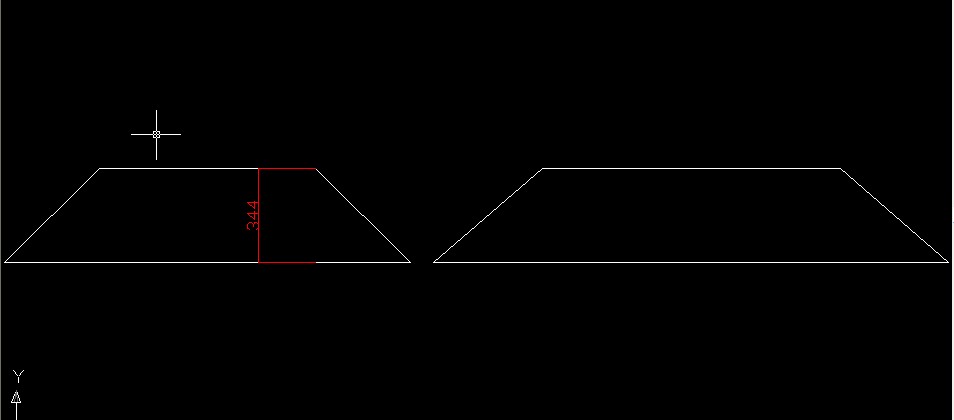

下面这个图(主、左视图),由四块倾斜的钢板组成,钢板壁厚6mm,高度344mm。. @2 |, n+ z) x! {) d* I# q/ x1 y# f: [
5 F; Y/ k  |1 P1 u( A8 i5 K这个图形如何绘制??) i2 F1 i% U1 ~, V0 l' Z$ q+ k

拖入一个长方体用拉伸除料的方法切除你想要的形状或者编辑两个截面进行导动扫描,再用抽壳命令即可完成。

采用。长方体-倒角-抽壳。的方式,画出来了
