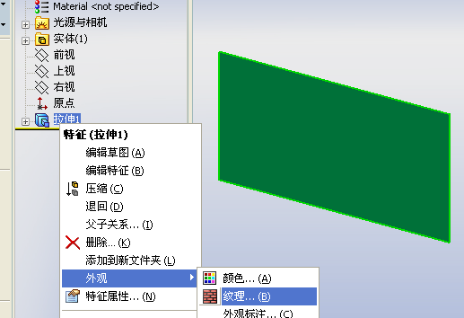

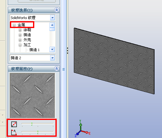

发表于 2008-5-28 15:27:15 | 显示全部楼层 来自: 中国广东中山
1.png   H- P5 _2 }) K/ H$ c
用零件---纹理---金属---加工---铸造25 H) l. W# }: v4 Y4 e
2.png $ h: V. r) u: o' K- G+ ]3 x! O
3 T# B! X+ F$ H# k3 @
调整下纹理的大小即可。3 w4 o& b) `* K& g7 y4 ^6 Y  t  d3 O

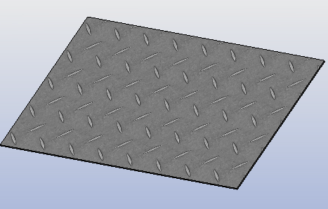

 楼主| 发表于 2008-5-28 16:14:36 | 显示全部楼层 来自: 中国湖北武汉
....楼上高人,,谢谢!!我把我做的文件发上来吧
花纹钢板.rar
920.2 KB, 阅读权限: 1, 下载次数: 61
 楼主| 发表于 2008-5-28 16:22:51 | 显示全部楼层 来自: 中国湖北武汉
额,,试验了下贴图,,发现折弯这部分跟平面部分没办法融合到一起,看不出来是一个整地花纹 板加工的,还是要实际建模最好!!( b% }7 L0 Q: w/ f
