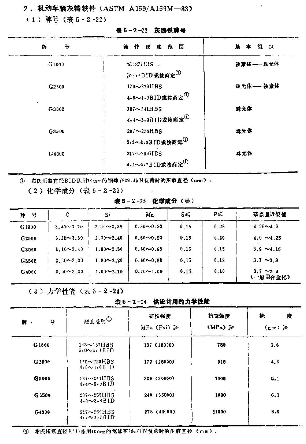

最近,我们的客户要求我们提供G4000材质的铸件,我对G4000了解甚少.希望大家给点帮助,有G4000标准更好

美国标准灰铸铁,硬度217~269HBS,珠光体组织,抗拉强度大于等于280MPa,典型化学成分 c  3.0~3.3     si 1.8~2.1   mn 0.7~1.0   s <=0.15   p <=0.1

本论坛有《中外铸件标准手册》可以下载,里边标准很多。
发表于 2008-5-26 18:11:53 | 显示全部楼层 来自: 中国江苏无锡
 楼主| 发表于 2008-5-27 07:52:07 | 显示全部楼层 来自: 中国山东烟台
谢谢各位的应助,通过大家的帮助,我已解决了这个问题
