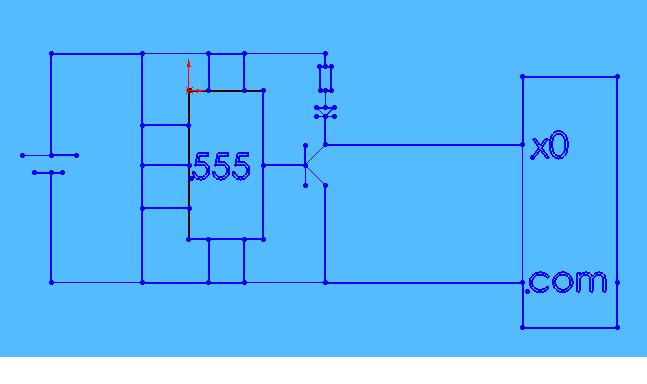

帮我看看PLC 接线问题在哪里8 M9 X1 S3 h5 j9 H, y7 W
2 _) l. h5 {$ e1 g; e" c
如图   我需要记录脉冲数量  用的指令为* [% P) z3 @+ }+ K. Y+ j+ Y7 z
& w% C0 K: V. v0 V% x: {
-------II------------O
: D6 u/ u8 M! R" }( U$ X2 N) c2 ?         M0              M8235
* x/ Y) H$ Z* m! I- s2 [0 E# a-------II------------O1 I9 \( _+ M& ~& @- C
        X2                C235 K30000' q9 s9 k* e/ I4 E& e
------II--------------O- ~8 A2 H, ^  W5 y2 _
        X3              RST C2350 I; l4 A1 |  M0 b! H+ f
" e8 c  R8 J0 V3 U' Q3 W" _X2 接同后 C235 应该能记录从 X0 输入的脉冲数目   但我不知道是不是接线错误    操作时看不到 C235  里面有数字   请大家帮忙指点一下
, f9 T2 d, J# o4 G& m" P  q9 e% v4 a, T
谢谢!!!!!!

振荡器用示波器检测过  500HZ   占空比50%        电源是5V   1.5A  稳压原( x3 A, {! L5 m! ]
. G$ x6 F' Q9 a. S; z" r* H
PLC电源 及其他部分未画出

用5V电源显然是不对的.PLC输入单元的光藕电路中串联的电阻是按照24V电源来匹配的,以期达到有效信号的电流.
# O8 Y* U% P# ^" Q; _+ b; ?( J8 L4 Z: O2 S8 V- j) t- o0 A/ f
再加一个24V电源吧,555仍旧用5V,三极管使用24V的电源,注意:电阻要合适,最好查手册,保证输入信号的电流一般在8-20mA即可.少了信号无效.

狮达老板的 意思是在三极管 集电极上另加24V电源么???
发表于 2008-5-24 17:25:46 | 显示全部楼层 来自: 中国湖北荆门
是的,加电源吧!呵呵
 楼主| 发表于 2008-5-25 16:11:46 | 显示全部楼层 来自: 中国四川成都
照楼上两位的说法  已经解决了这个问题  谢谢
