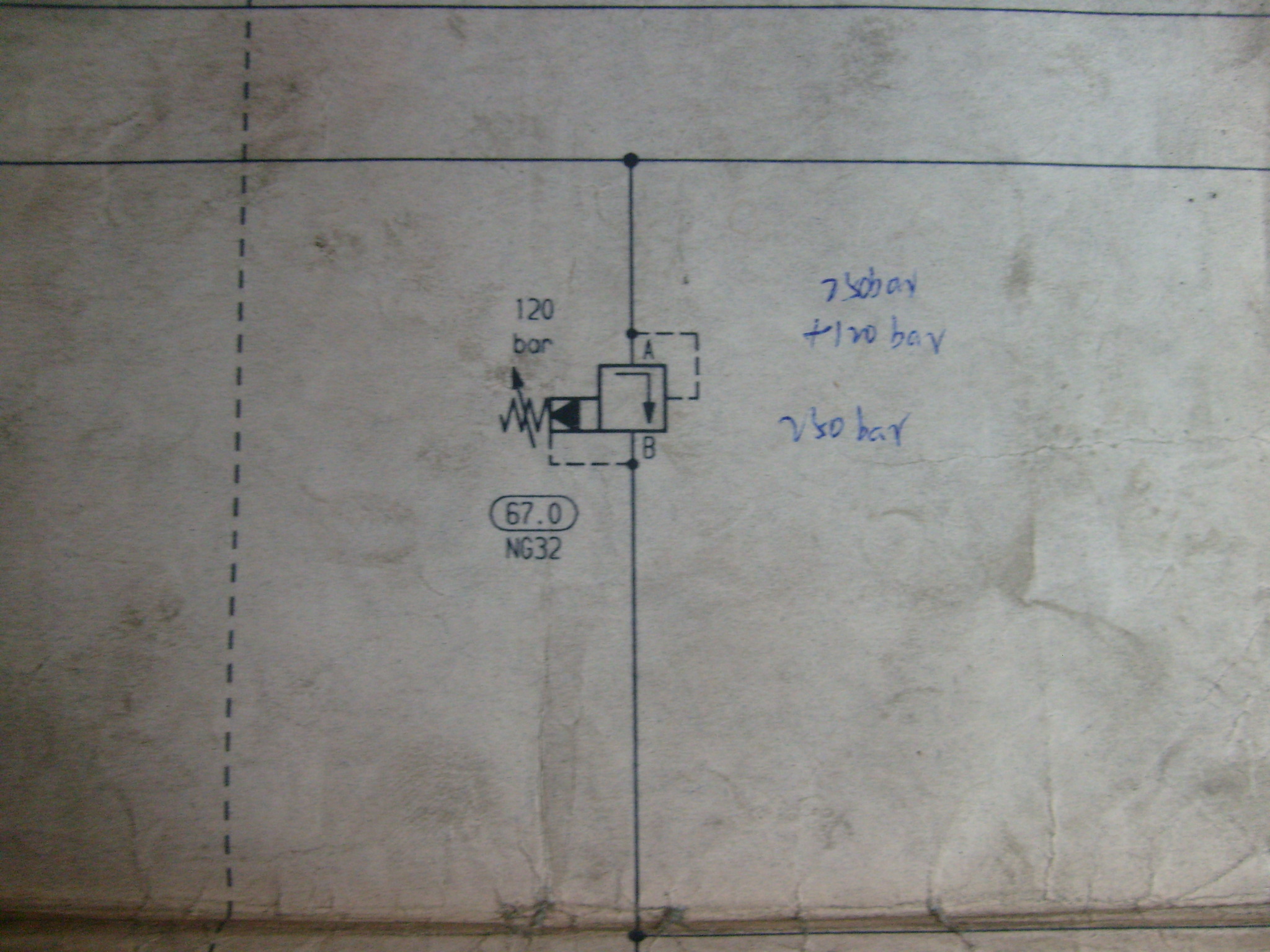

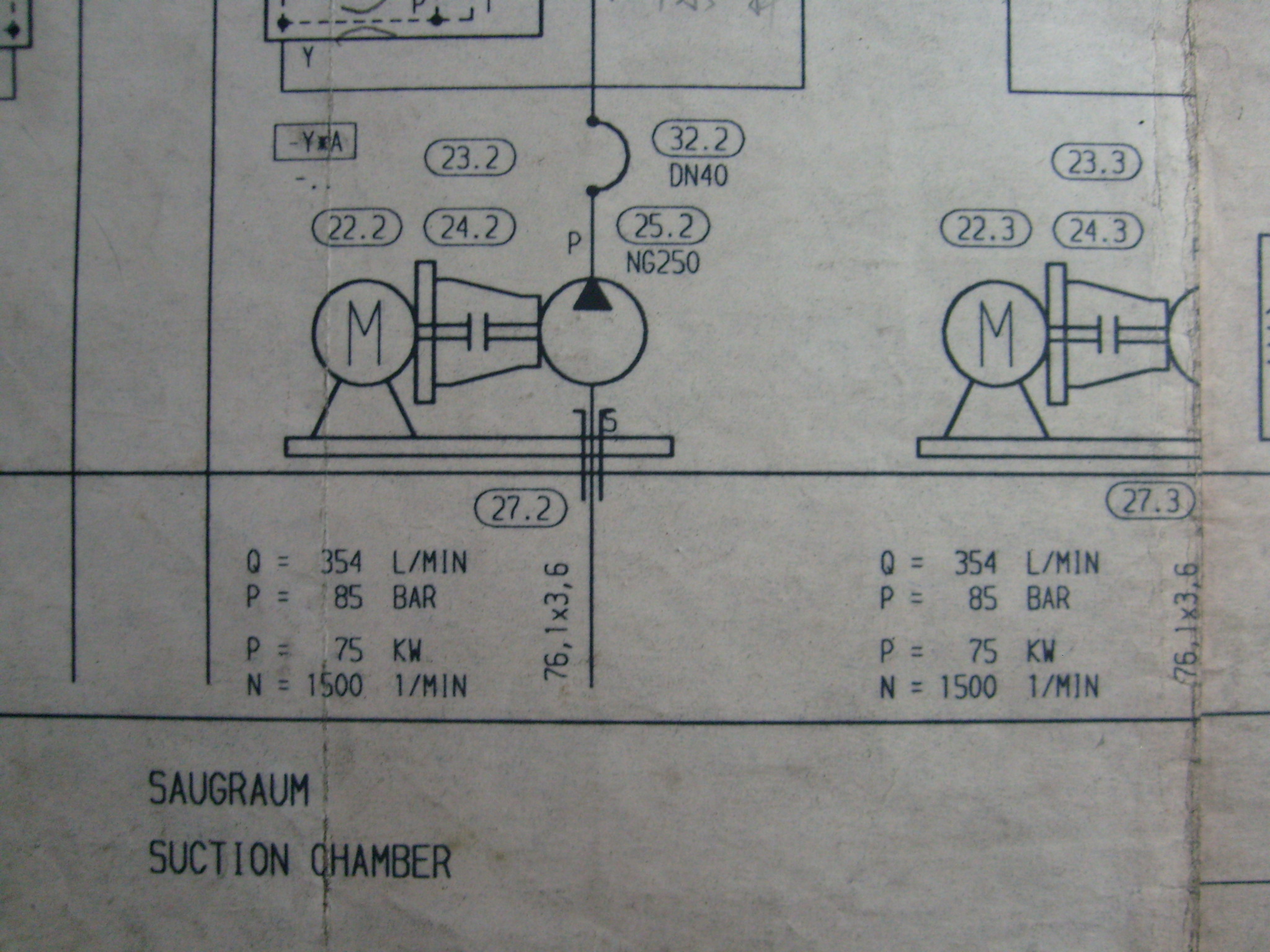

 楼主| 发表于 2008-5-26 20:19:20 | 显示全部楼层 来自: 中国山东威海
泵为定量齿轮泵,泵的额定压力为85bar,泵的溢流阀的压力为100bar,系统的溢流阀的压力为120bar。液压站为德国力士乐设计的
 楼主| 发表于 2008-5-26 20:22:46 | 显示全部楼层 来自: 中国山东威海
我传个液压图,大家共同来讨论

楼主提供的不是全图,但从这三个局部图分析:' F% B" l; Z' h+ J1 E/ h
1、油泵的额定压力为85bar,这是泵的规格主参数。要求客户在≤85bar下使用,这个系统在选择油泵时,超过了泵的额定压力,一般情况下系统在100bar压力下应该可以正常使用。
8 U$ x* z9 s/ R( L5 z1 k- M2、“泵的溢流阀的压力为100bar ”这是系统的调定压力,图纸要求系统在这个压力下工作。/ S5 K7 \/ S( v1 g
3、”系统的溢流阀的压力为120bar  ”这里应该是一个安全阀,不应该是系统的调定压力。因没有看到全图,系统中是不是有蓄能器?0 E$ C& _& g, r6 R  J
以上这三个压力仅仅是图纸上标注的油泵的额定压力及要求各个溢流阀的调定压力,系统地要求工作压力只有一个:100bar

背压越低越好,这个系统一般不会超过3—5bar,如果太高,一般为系统设计有问题或回油滤油器堵塞(这个系统不存在这个现象)。
- x. `8 k: H9 ?6 }, E1 C从图上看你的主溢流阀的回油时直接回油箱的,一般不会发生背压过高的现象。

发表于 2008-5-27 06:24:05 | 显示全部楼层 来自: 中国上海
单独那个120bar的溢流阀应该是某个回路上,防止外力引起液压过高,同时防止外载过大引起液压系统损坏的。最好还是上传大图。/ W. b& t1 P8 A
85bar是系统额定压力,油泵额定压力肯定比这高,可是系统按照这个压力设计的,过高可能导致电机烧坏。
+ q9 l3 \4 ^1 K2 c100bar是系统安全压力,万一系统故障导致压力升高,液压油在此溢流,防止系统压力无限制升高。
