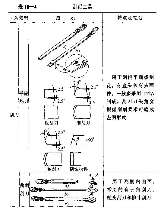

刮削什么时候使用?能达到的精度?

1  需要增大二配合件的接触面时采用配合刮研的方法来达到,如轴瓦的刮研,机床导轨的刮研。
0 `* Y  _' y# n9 R0 c% j2  二配合件加工尺寸偏小时可用刮研的方法达到要求的配合。) w$ l# E: A/ t: @3 n
3  为增加机床导轨的润滑性能,在磨好的导轨面上刮出存油花纹。
# p. V  M$ k/ n4  一些不易加工到的小平或小曲面用刮削的方法成形较为简单。如壳体内的小平面。

刮削的刀就是刮刀啊,几种刮刀见图片,小型刮削用的多的最三角刮刀,看见过五六式半自动步枪的枪刺吗?三角刮刀的样子和它一样。
% G5 l5 u) H: s% N0 s; P4 I9 s0 O刮削可以达到很高的精度,尤其像平面度这样的要求,平板之类的高要求的零件通常经过刮削提高平面度要求的。
  i/ O; q" W0 M. v) ]5 U& I. k更多的资料可以在各种钳工手册中找到。+ G/ l; O# T9 X5 }
