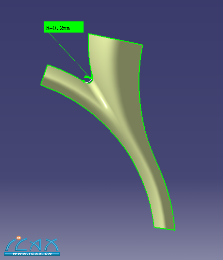

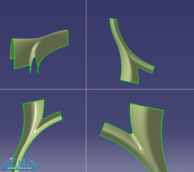

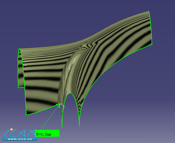

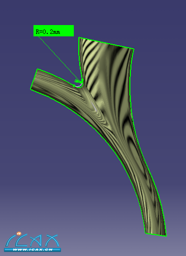

简单的消失面,工作中也是经常碰倒,过渡的外形没多大关系,具体要求看答题要求5 g# Q! h! I7 Z% J$ M. r
; Y$ _' @6 _; C& u5 }
软件不限,按提供的IGS将两块面顺接并作消失过渡;小Y分叉处夹角R不能大于0.2MM,消失要
' Q" K0 e$ K: T! L顺,斑马分析流畅(参考下图),帖多视着色及斑马图
