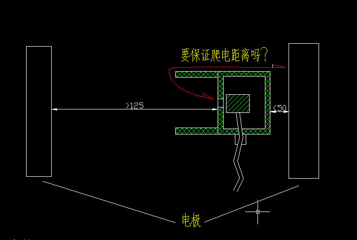

 楼主| 发表于 2008-5-31 14:20:28 | 显示全部楼层 来自: 中国四川成都
感谢各位!
从这个角度,在10kV电极间按下图结构做绝缘可以吗?图中指示的爬电距离是否要保证呢?(绝缘盒中为低压带电体,下方是其绝缘电缆)

发表于 2008-6-22 23:49:44 | 显示全部楼层 来自: 中国江苏无锡
看你的使用环境,跟你讲个实验数据,正常情况下,8mm可以耐压10Kv
发表于 2008-6-23 18:11:07 | 显示全部楼层 来自: 中国河南南阳
楼上说的对,使用环境的灰尘积水比较多的话,都有问题.考虑这些后,就没有什么问题了.
 楼主| 发表于 2008-6-26 09:56:39 | 显示全部楼层 来自: 中国四川成都
很感谢大侠门,不过只知道绝缘厚度,但我图中并不是完全绝缘的,请各位明示,假设微尘无水工况下上图中方案是否完善?.
发表于 2008-6-26 18:00:09 | 显示全部楼层 来自: 中国江苏无锡
个人认为没啥问题,一般高压开关柜都在室内,并且运行环境都是不错的,因此,个人认为爬电距离小点没事。只是验收的人不知道能否接受这看法。

以安全的名义,奉劝楼主以目前对相关知识的把握,设计出来的东西只能当作练习

发表于 2008-7-9 16:25:16 | 显示全部楼层 来自: 中国河南南阳
其实很简单,你购买一个相同电压等级的开关,测量一下它的安全距离就知道了,很保险,而且利于你进行柜体结构的设计.
