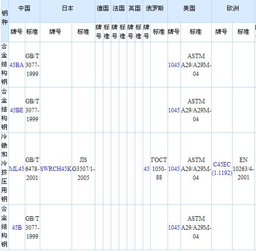

请问45#钢的美国牌号是什么?

45钢的美国(ASIM)牌号为1045。
发表于 2008-5-25 10:34:19 | 显示全部楼层 来自: 中国陕西西安
45钢:平均含碳量为0.42-0.50%,平均含硅量为0.17-0.37%,平均含锰量为0.50-0.80%,平均含硫量<=0.035%,平均含磷量<=0.035%,平均含铬量<=0.25%,平均含镍量<=0.25%,

( j& y. I9 u1 R1 e* K* d1045当然也就是0.45%左右;国内:45#钢, r( ^' M* E/ A, z: B

4 \1 j% ~' `8 x+ k应该是美国ASTM标准,该标准牌号为1045.
