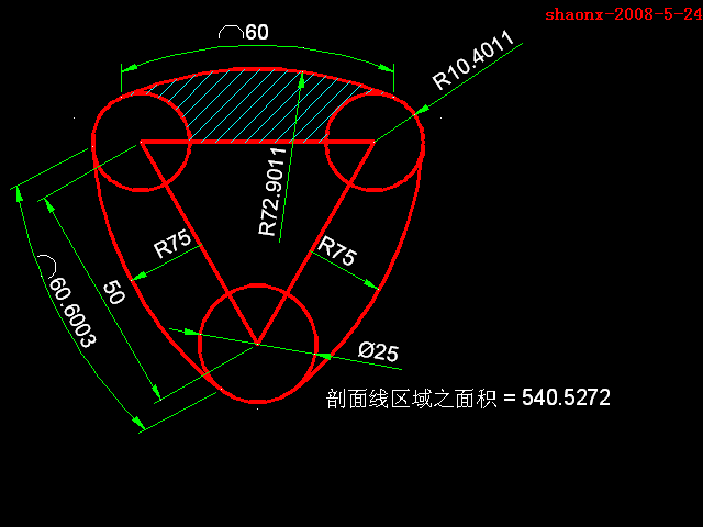

【进阶级练习题72】标准答案:
4 Q3 K6 b/ q; d1. a 之半径值 = 72.9011,就是(a)3 w4 p2 V# m. B: F- y5 c& C
2. b 之半径值 = 10.4011,就是(a)# o% d0 w7 O& g" u# `/ L6 V
3. c 弧之长度值 = 60.6003,就是(a)
0 c3 q  G) u6 O! h* s4. 剖面线区域之面积 = 540.5272,就是(b)

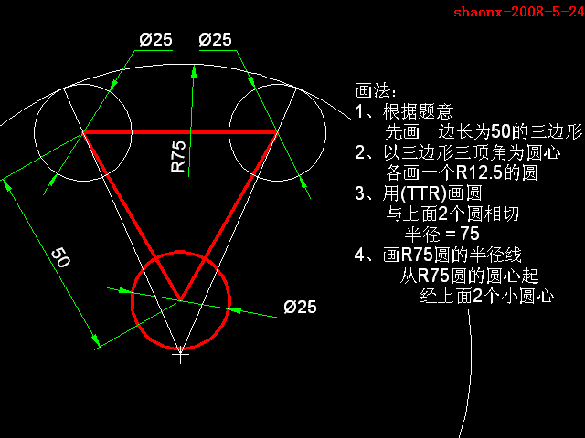

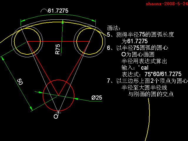

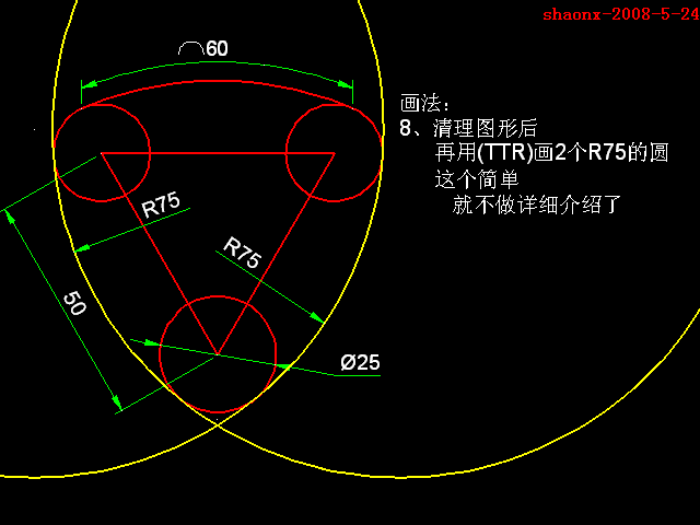

【进阶级练习题72】解题思路:- [' M  ^; h" k1 K/ \) G  p
本题的关键还是画圆弧,利用圆弧的比例关系画出新( m' w; w# v& B8 S, n) o
要求的圆弧,应该还是比较实用的,大家自己画画试
! P* y2 k: Y: [6 o8 |! I6 y试。/ D: L- u% j- q- Z& N+ j! Y
4 C* ^* \1 A( z7 z
$ Y; A) n, D6 ^# d* j$ W1 ~ 进阶72解-2.gif / d' i0 g$ S  }2 h+ u- ]
! Y  d$ @; s$ H
