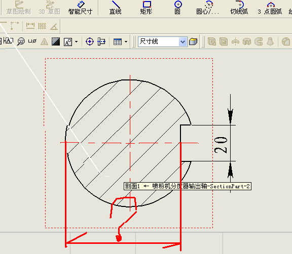

发表于 2008-5-25 23:42:53 | 显示全部楼层 |阅读模式 来自: 中国安徽合肥

先选圆变点ctrl  再点直线

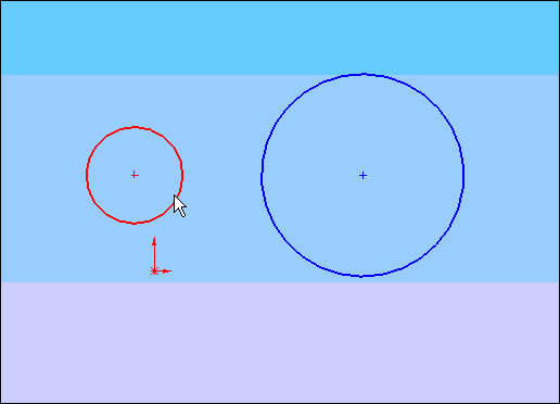

1、先选圆弧,再选直线,这时软件默认标注圆心至直线的距离。不用管他,直接标注。: {- g2 z7 h( x+ U  O
2、选中标注的尺寸,在左边的标签中打开“引线”标签,选择“最大”即可!
 楼主| 发表于 2008-5-26 21:56:58 | 显示全部楼层 来自: 中国安徽合肥
回复 4# 的帖子
按你的方法试了一下,没有发现(在左边的标签中打开“引线”标签,选择“最大”即可)只发现外面,里面,智能的标签。非常感谢你能再次帮帮忙!!!!!!!!!!!!!!

那就右健已经标注的尺寸,再选择最大

按SHIFT就可以了
艾飞 + 2 答案正确。在标尺寸时,按住SHIFT键。

13楼的办法可行!另外,智能标注先选直线,然后按住Shift键选圆弧也能标注圆弧的最大处,草图里不就是这么标注线到圆弧顶点的吗?
发表于 2009-12-13 12:49:08 | 显示全部楼层 来自: 中国台湾
在草圖上標註先點圓跟你的平面 然後在導線選擇 有三 圓心 最大圓 最小圓 去做選擇
4 f3 g2 ~% Q0 v+ X3 I# |+ K) W然後再選項 工程圖 勾選依照草圖標註 即可
