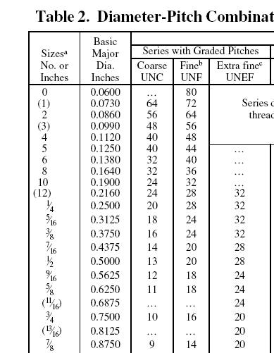

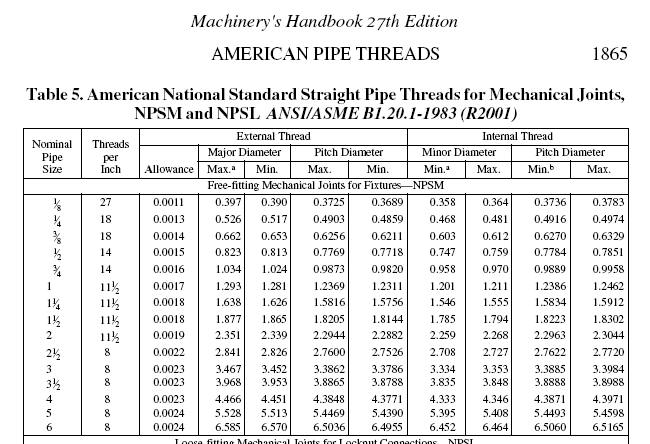

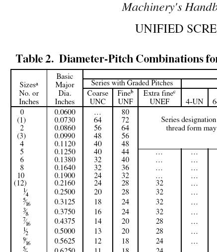

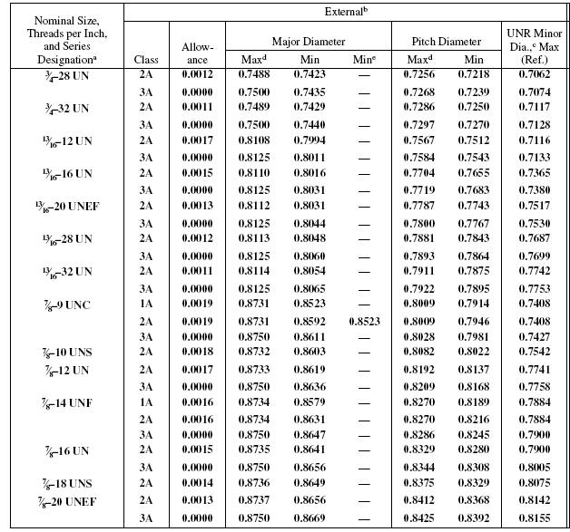

这个7/8应该是美制螺纹,对应的数据要查美国标准的
6 ~+ c- H3 X' l; w) |: D2 r6 `* q比如7/8 UNC,UNF螺纹大径可以理解为7/8',而小径、中径与牙数相关3 W0 l8 F& C3 |* e3 i9 Q7 E- b
而管螺纹一般没有7/8的,具体尺寸并不是对应英寸数,例如1/8管螺纹大径并不等于1/8x25.4(毫米)见图2( }: P9 e1 y# T. ~) S

发表于 2008-5-31 14:09:45 | 显示全部楼层 来自: 中国浙江杭州
当然英制标准也有这样的螺纹,但牙形角等参数与美标有一定区别
发表于 2008-5-31 14:36:16 | 显示全部楼层 来自: 中国浙江杭州
刚才没有看仔细,楼主所说的7-8我在SW里没有看到,我打开异型孔的有#1-72这种,而7-8是没有的,而0#-80中80是指牙数,见附图所示,不知道楼主是否问这个数据的意思
