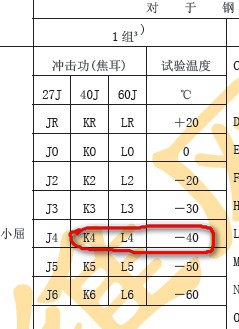

遇到S355K4G3这样的牌号,K2接触过,但是K4从来未接触过,
( @/ p" E3 g! b' W& B  c+ ^5 O请问:# M5 J, w, D3 M
       K4代表什么含义?
发表于 2008-5-26 12:02:39 | 显示全部楼层 来自: 中国黑龙江哈尔滨
k2知道上,K4也应该知道,K4代表-40度冲击冲达到40J
ajhtiger + 3 应助
 楼主| 发表于 2008-5-26 12:38:46 | 显示全部楼层 来自: 中国江苏无锡
原帖由 hacjxjwh 于 2008-5-26 12:02 发表 http://www.3dportal.cn/discuz/images/common/back.gif
; H3 M, l: z9 g, A/ f: F5 [% \k2知道上,K4也应该知道,K4代表-40度冲击冲达到40J
: g& x  g; g2 |
& r* W! j2 J, [! ?/ V1 s
非常感谢!; n- q% o$ y: q' n) G$ g. X" C3 G+ D
请教此类资料在哪里可以查到?
发表于 2008-5-26 19:55:31 | 显示全部楼层 来自: 中国黑龙江哈尔滨
这个是EN欧洲标准,也可以查德国标准DIN标准
发表于 2008-5-27 07:54:11 | 显示全部楼层 来自: 中国河北唐山
在EN 10027-1中有详细表述。
