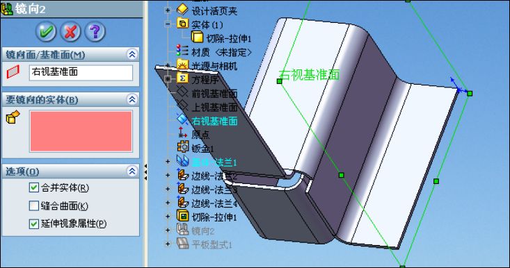

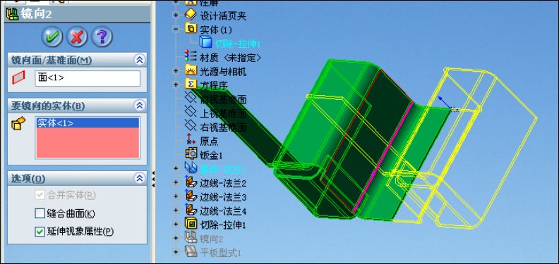

为什么有时候选择特征镜像不行,而选择镜像实体可行,为什么有时候选择基准备镜像不行,而选择镜像面可以行,搞不懂,请指点一下。
发表于 2008-5-27 14:34:10 | 显示全部楼层 来自: 中国江苏苏州
可能跟曲面縫合有關,試題必須相連。

你选合并实体需要用合并面做镜像面. 这可能是软件设计者的逻辑思维.
