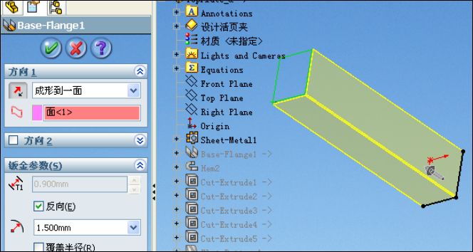

我学习别人的资料时,看见基本法兰拉伸时成形到一面,我搞不懂。没有建任何基准面。这是么出来的?

没有错啊,在模型树中的->符号说明这些是在装配体中与其它零件相关联的,拉伸到一个面可能是拉伸到装配体中其它已经存在的零件的一个面上。

就是    那个面一定能够存在

1 F! U6 P0 W5 `你看一下设计树啊  上面不是已经有“面1”的吗
