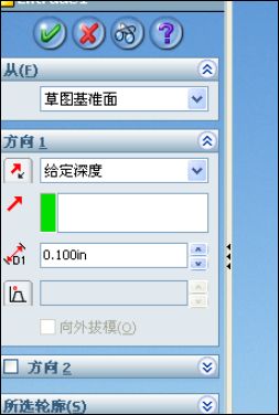

[已解决] 这是么搞出来的?尺寸单位
发表于 2008-5-26 14:54:44 | 显示全部楼层 |阅读模式 来自: 中国广东深圳
请问对话栏中的英寸制单位是如何搞出来的?是手动输入的?那太麻烦了。
发表于 2008-5-26 14:59:25 | 显示全部楼层 来自: 中国广东中山
在选项里了,自己看看就知道了,这种问题自己先要想想吧,什么都要别人,自己会变傻的
发表于 2008-5-26 16:10:13 | 显示全部楼层 来自: 中国北京
应该是默认设置,修改默认设置,重新保存模板
发表于 2008-5-26 16:53:07 | 显示全部楼层 来自: 中国北京
手动输入也可以,
: f* e; j* N- b- ^. p1 q8 s要为默认的话,更改“工具=选项=文件属性=单位=单位系统”,选择英制尺寸即可
