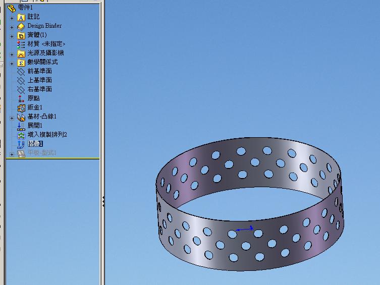

发表于 2008-5-28 08:56:10 | 显示全部楼层 来自: 中国浙江嘉兴
用阵列不晓得符合你 的要求,看看把

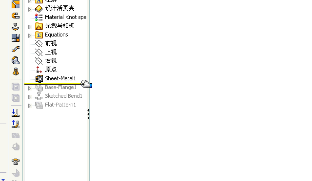

可以用钣金件,也可以用弯曲功能!. g4 T# v: A( Y( O; J2 n4 K
