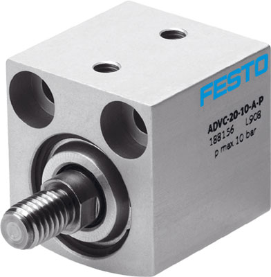

主要特点:! ^6 C+ v& s' Y6 |+ V: [
" L/ H0 e# J/ S5 H8 @" ^8 m# z1 Y在保持既有动作精度及产品使用寿命下,其全长仅为一般气缸的1/2-1/3;9 u: R2 W( ?8 V
使用埋入式的安装方式,不需任何配件达到节省空间的要求。
8 M1 K4 F+ e! ]; [" D# H' _采用简易的组装方式进行设计,方便装拆及维修;
& V* f7 |2 F- h1 d; [( k# [$ j在本体外圆预留装配槽,使磁性开关在安装固定及位置调整时,均极其简单。

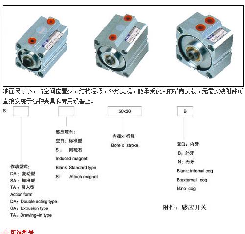

薄型气缸是相对符合ISO标准的气缸来说的,正如版主自流井所说,尺寸相对来说更紧凑更小些,价格会便宜一些,各个公司的薄型气缸都不尽相同,
$ @8 O; t! @  z9 i& N" p
' @( e) H. b$ P3 }4 a+ ?/ X另外在实际应用中,薄型气缸的使用寿命没有ISO气缸长(相同使用条件)(一般情况下,气缸中四拉杆气缸使用寿命最长),这主要与薄型气缸的设计结构有关,在选择时要注意应用条件。  L* X! j- Q1 U' x7 E0 h
