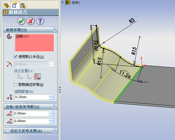

请问当斜线法兰起点为圆弧时,引出来的法兰是以折弯半径为准还是以圆弧为准,请指点一下。
发表于 2008-5-26 19:43:36 | 显示全部楼层 来自: 中国广东中山
参看下图可看出是以圆弧为准。+ }+ Z9 J& }& D

 楼主| 发表于 2008-5-28 19:10:02 | 显示全部楼层 来自: 中国广东深圳
多谢了,是以路径为准确。
发表于 2008-5-28 20:51:32 | 显示全部楼层 来自: 中国四川成都
2楼朋友用的圆弧的标注功能不是软件自带的功能吧,是二次开发的宏命令吧
发表于 2008-5-28 22:23:51 | 显示全部楼层 来自: 中国广东中山
回复 8# 的帖子
没用到插件,我用SW07,别版本一样可以,
- ]! `2 R8 R# j# g) ~! f6 \圆弧长度标注操作:智能尺寸命令---分别点选圆弧及两个端点。, s8 @0 D. a- J& P% X
1.png . T2 v* w: ^0 Q1 ]. B8 |4 p+ R
/ R* b6 K4 x3 d: a0 b) S  K
圆弧角度标注操作:智能尺寸命令---分别点选圆弧两个端点和圆心。% y  G1 k2 N- q7 x5 N9 F: U& G
0 E7 R1 A; o$ R' n# O* C# P9 W% Z, O4 _
