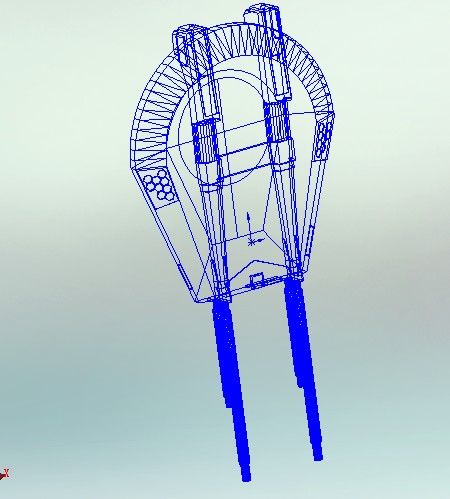

偶尔CAD三维立体转化为SW模型,发现CAD不能为线框形式,SW是当作线条处理:见下图:: \0 }) G: H' I: A% M5 W

我转出来也这样,还有很多曲面有问题

用SAT格式另存,用SW打开就没问题了;
发表于 2008-5-27 13:57:57 | 显示全部楼层 来自: 中国广东中山
你是说把SW转过的图用SAT格式保存再打开?
! D% O8 ?3 P0 n% x% f" C% Y6 N貌似不行

sat格式不行,刚刚试过,复杂的模型连线条也转不出来
