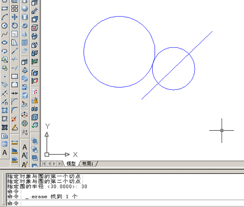

CAD中给定圆弧半径相切圆圆心,相对于相切圆圆心偏移量,如何作出该圆弧?

已知的是1圆弧与定圆相切2圆弧半径3圆弧圆心所在的直线

楼主看看下面是不是你要的?
$ O9 ]) V8 Y) L; f+ o% M0 d; E- }' f9 e/ \# i' ^1 g2 J- q
以圆弧圆心所在直线为轴镜像定圆,用“相切、相切、半径”画圆7 o1 n1 K+ _- A. d; h

发表于 2008-5-26 20:44:59 | 显示全部楼层 来自: 中国江苏南通
原帖由 chenqing1120 于 2008-5-26 19:35 发表 http://www.3dportal.cn/discuz/images/common/back.gif
0 X% |4 {- y2 q( ^已知的是1圆弧与定圆相切2圆弧半径3圆弧圆心所在的直线
5 u( ]8 e% n4 O9 o5 k- d/ i9 z* |- G请给个图吧
