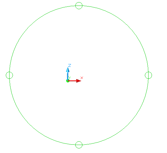

各位大侠,在三维坐标中,什么是断笔?谢谢了

如果你的UCS图标使用的是二维图标,那么它通常是下面的样子
& Z* q$ |0 M9 L! |+ H7 k* A( F6 Q! A' i
4 L3 ^) G( a8 l7 e  |- e. a4 m Untitled-1.gif - v4 J; K9 ]0 Q0 d) A
+ K, z+ I. H; @- T$ o; K
如果改变了视图,可能是这个样子& K  B8 L9 S3 T- [
* |2 j) Q4 M0 W+ l' B
1 D+ ~" ~% b* E8 ~1 Q8 h
4 F. ~- V1 A% L& u4 o* f如果旋转UCS使Z轴位于与观察平面平行的平面上(也就是说,如果 XY 平面对观察者而言显示为一条边)。。。见下图
. ]4 W, U' x" Y) Z6 ^/ l" U8 r& C+ C
2 d% R; s) ~" I7 x  F
( ~- O7 A: M9 c1 m7 K3 H1 Y
7 _/ T) }0 ]7 s2 J4 O二维 UCS 图标将变成断笔图标。是这个样子
) c, U) V. @2 O& }; U
& O' f5 ~+ p, p& x+ P6 j& J; d Untitled-3.gif $ h# i' m! @  o; o
7 ^! ?' C) w' x% ^9 q1 f
这是为了提醒你:此时工作平面与显示屏垂直,鼠标等定点设备不可用。5 M8 x) x& A  o/ d/ |% M  v
三维 UCS 图标不使用断笔图标。
