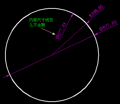

8 |- G- c: S1 i3 i查阅帮助文件看到可以设置“强制内部线”,我选择了“在尺寸界线之间绘制尺寸线”,可是只有当文字放在圆外面时内部线才会全部有,如果将尺寸文字放在圆里面时,无论如何也调不出尺寸线。
8 W. T* C+ ~3 K! V' @' e" C& `大家帮忙给看下吧0 Z! W7 D+ `9 E9 ^! }" K  [
08版的
发表于 2008-5-27 10:37:51 | 显示全部楼层 来自: 中国辽宁本溪
在"修改标注样式"对话框的"调整"选项卡上,"调整选项"不要用"文字或箭头(最佳效果)"
 楼主| 发表于 2008-5-27 10:55:43 | 显示全部楼层 来自: 中国河南郑州
谢谢版主
7 H1 O( y5 `; a7 x已经成功了
