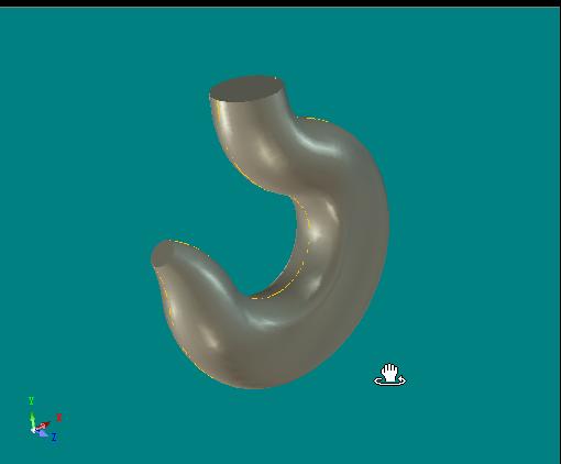

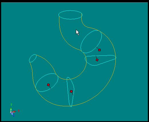

在 CAXA实体设计 里面,4 b1 e* |7 E" C2 ^0 a. z
实体放样 可以很灵活的构建出钓钩等模型。
& l! u8 v: x3 b( M4 j现在用两个录像来说明一下,
  S# M" k  i9 j! M2 h0 A3 I录像1 是在放样的同时选择导动线,
! g" [7 a7 \$ H  P录像2 是放样之后(变形)再选择导动线。& Y% G& N& a* d- D- m- G% V
1.JPG ) w( b. ]( \0 T+ P7 }, h
2.JPG 2 S6 d3 n. p* r( ^; C& d4 k; t

 楼主| 发表于 2008-5-27 12:37:11 | 显示全部楼层 来自: 中国广东佛山
还有线架源文件,可用 实体设计2008 打开。
放样.rar
19.37 KB, 下载次数: 30
发表于 2008-5-28 07:54:02 | 显示全部楼层 来自: 中国河南郑州
实体设计的扫描也能选择导动线就好了(曲面好像可以)
