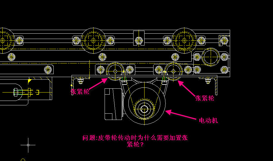

问题:皮带轮传动时为什么需要加置张紧轮?

变速皮带轮可根据电动机转速、进给速度、链轮直径等,结合机床具体情况进行设计。为了保持皮带轮运行的安全和稳定,皮带轮应加张紧轮。

发表于 2008-5-27 16:04:52 | 显示全部楼层 来自: 中国浙江绍兴
涨紧轮的作用:1 m# z1 {* f; f: I8 {1 g
1、易于安装调速皮带;
! K5 Y# M3 I0 u9 n, h! W+ M; [2、通过涨紧弹簧力来设置最初的皮带涨紧力;) b1 o0 ~" j+ A) g1 t* B
3、安装发动机后,保持皮带的涨紧力;
' b8 u" D. Y+ p) J4、支撑皮带,减少皮带跨度振动。

发表于 2008-5-27 16:08:24 | 显示全部楼层 来自: 中国安徽合肥
还有是在组合机床中,多头传动时采用张紧轮来调整相应带轮的包角,保证传动功率。

发表于 2008-5-27 17:09:32 | 显示全部楼层 来自: 中国江苏常州
保证包角6 I' o% D2 A; u' |7 K8 @% q
时间长了以后调节皮带的松紧+ ?+ m2 }& W$ r: J6 H
转换传动的角度

发表于 2008-5-27 20:27:34 | 显示全部楼层 来自: 中国浙江宁波
假如图中皮带是顺时针转动的,那么在输入端(从电机位置看是在右边)就形成了紧边,在输出端(左边)就形成了松边,松边的皮带摆动很大,因此,常常在皮带的松边增加张紧器。

发表于 2008-5-27 22:16:43 | 显示全部楼层 来自: 中国北京
皮带用久后,会拉伸变长的,也就是朔性变形,所以要加张紧轮

发表于 2008-5-28 09:57:28 | 显示全部楼层 来自: 中国北京
带传动张紧装置的作用有:3 F8 D6 C! v1 f
1  避免传动带打滑,在二带轮中心距较小时增大包角,提高传动效率。- b! J7 }: @3 g5 K, k- Z+ o* x8 C$ `7 @
2  可调节传动带合适的松紧度,节约传动功率。$ ]) P" o8 M  a  D) Y' F2 a/ g% z
3  在传动带被拉长时,可以张紧抵消松驰量。

发表于 2008-5-28 11:00:13 | 显示全部楼层 来自: 中国黑龙江佳木斯
除楼上说的以外还有防止皮带脱离皮带槽的功能。

发表于 2008-5-28 18:15:02 | 显示全部楼层 来自: 中国江苏南京
主要作为保持皮带张紧的功效,还有会考虑安装、皮带传动效率等因素!

发表于 2008-5-28 22:17:03 | 显示全部楼层 来自: 中国江苏徐州
效率问题,还有避免皮带过早的失效
