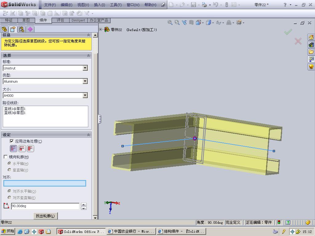

当我用焊件工具插入结构钢件时,如何控制角钢等钢的开口朝向?如绘制一个长方形封闭结构钢时如何控制钢开口向内还是向外呀,请指点。
发表于 2008-5-27 15:18:33 | 显示全部楼层 来自: 中国江苏苏州
可以镜像,也可以旋转
发表于 2008-5-27 23:08:41 | 显示全部楼层 来自: 中国天津
用找出轮廓按钮,和旋转角度按钮
