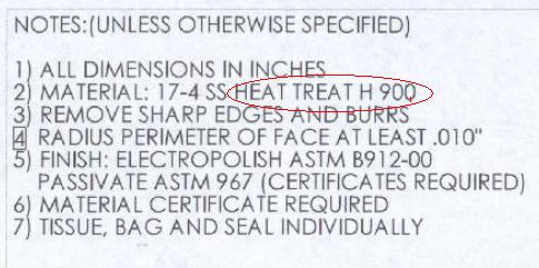

请各位帮看看附件中的热处理HRC为多少度,不明白那900是什么热处理?

发表于 2008-5-27 15:48:23 | 显示全部楼层 来自: 中国河北唐山
楼主好像理解错了,这里的H900应该是保温温度。把英文翻译一下:6 ?- z( C1 Z: ?3 O! Q
注意:(除非有其他的说明)( C+ q! i, t5 @* r! n7 f
1)所有尺寸都是英寸;
9 ~( Q* ^, n6 W; E$ [2)材料: 17-4 SS  热处理 H900
  j& D4 a6 h1 o. d1 N! f# z2 ~' Z3)去除锐边和毛边
3 Q' B* p0 z! b* K4)表面的半径参数最小为0.010
5 w1 k4 q4 y. l1 n/ x9 N" t5)光洁度:电解抛光 ASTM B912-00,钝化 ASTM 967(认证需求)+ B" V2 |& S) @8 L0 ?
6)材料认证需要

这是一种沉殿硬化钢,H900由材料供应商保证的.加工后不要做热处理的....
发表于 2008-5-28 10:12:19 | 显示全部楼层 来自: 中国黑龙江哈尔滨
17-4马氏体型沉淀硬化不锈钢,H900/925/1025/1075等代表材料状态,后面的数字越高,强度和硬度越低,H900,1040度淬火,480度时效处理,抗拉大于1314,硬度大于HRC40
