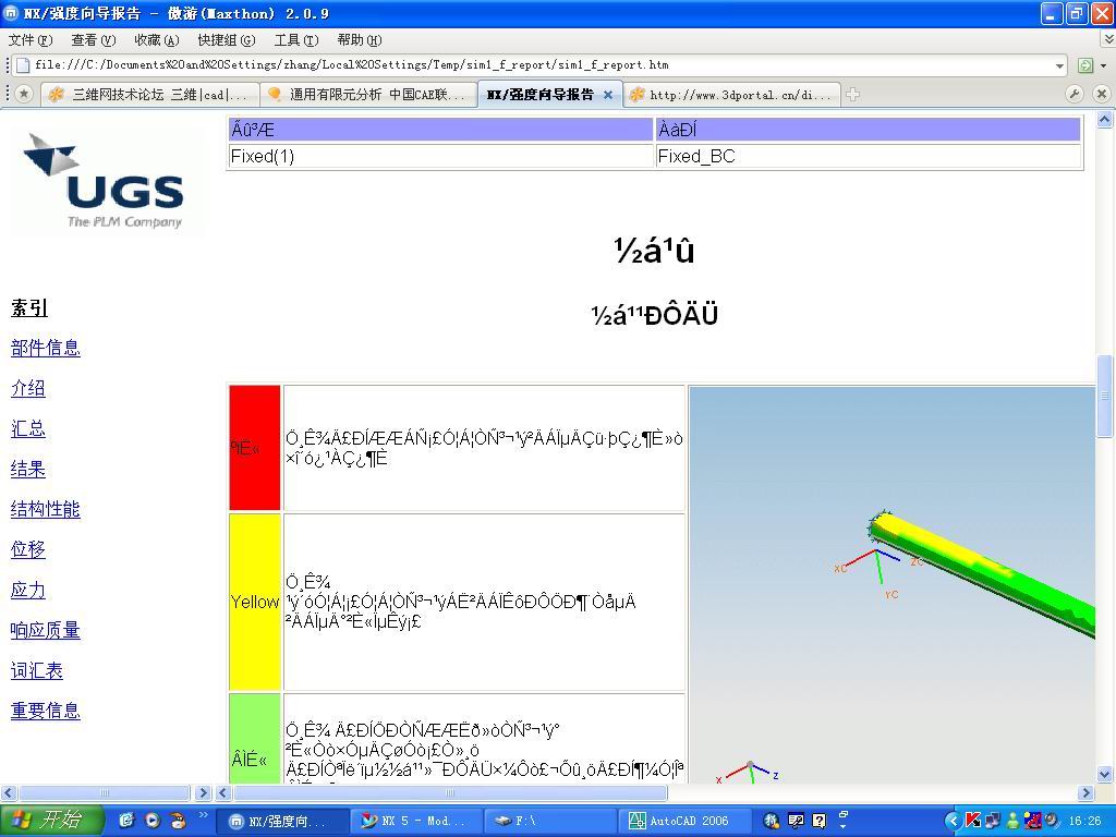

我用UG5.0做根据强度向导做结构分析后,输出的汇报结果出现乱码,请各位看看

点一下文字编码,选个大陆中文编码,然后就变好了.

 楼主| 发表于 2008-5-28 11:08:16 | 显示全部楼层 来自: 中国山东青岛
谢谢。文字编码在哪里面?是在UG中还是在网络中。
发表于 2008-5-28 19:23:10 | 显示全部楼层 来自: 中国重庆
楼上又在胡说吧,ug不支持中文字,将中文版设置成英文(在环境变量中改),在分析,就可以显示没有乱码了& i$ t, y( h# x6 S) S; C
想再用ug的中文版本,再在环境变量中改回用中文显示就可以了
发表于 2008-5-28 19:23:10 | 显示全部楼层 来自: 中国浙江湖州
就在IE的查看菜单里
