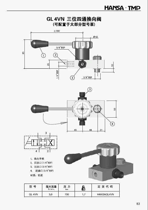

小弟最近搞一个系统,50MPA,20L/MIN,要求采用插装集成,其它元件都选好了,唯独这手动换向阀(插件)没地方找,请各位高手支招,本人不胜感激。

楼主您好 请看下面的资料
' [2 M% M3 E0 z5 o* I- Z* d0 W# s! M4 K83页有你需要的产品% s7 k* f/ Y- B
三位四通换向阀
% e$ i8 x2 W0 r是一个 转阀 压力可以做到700bar* V7 m! V0 E. i1 L* M
http://www.3dportal.cn/discuz/viewthread.php?tid=489303 未命名.jpg 3 k- F" P3 g  H

德州液压装具厂生产的手动阀可以达到63MPa,其实就是一个小转阀。

手动换向阀具体说明
首先谢谢各位的应助,我所要求的手动换向阀必须是滑阀,不能是转阀。因为国外的产品是这样,要符合他们的操作习惯。而且最好能够插装集成在阀体内。
