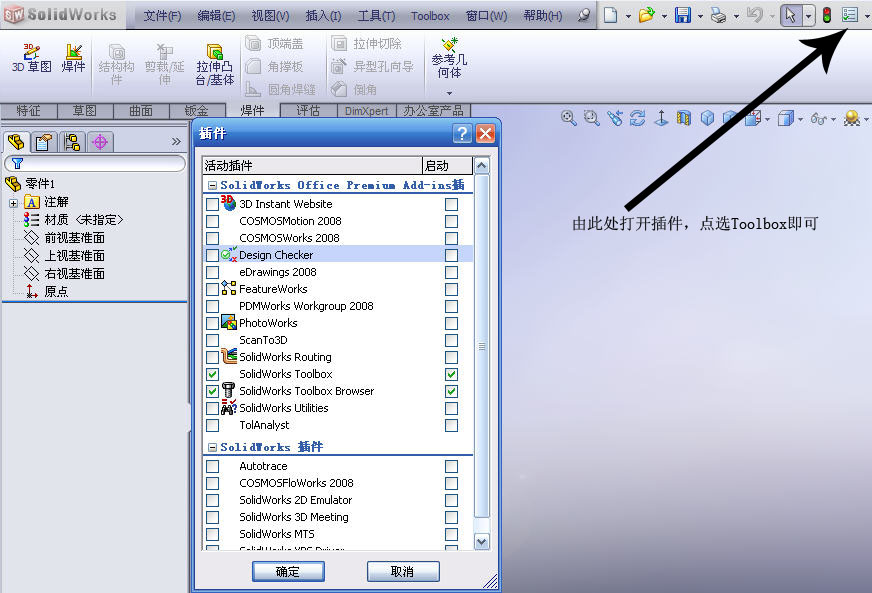

发表于 2008-5-28 09:16:02 | 显示全部楼层 来自: 中国河北秦皇岛
是否按下图做的
 楼主| 发表于 2008-5-28 10:42:51 | 显示全部楼层 来自: 中国广东深圳
是的,没有错。我加过了。
