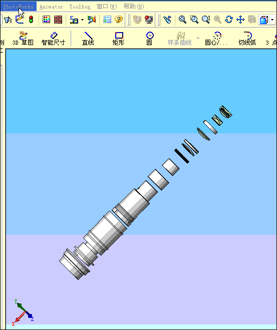

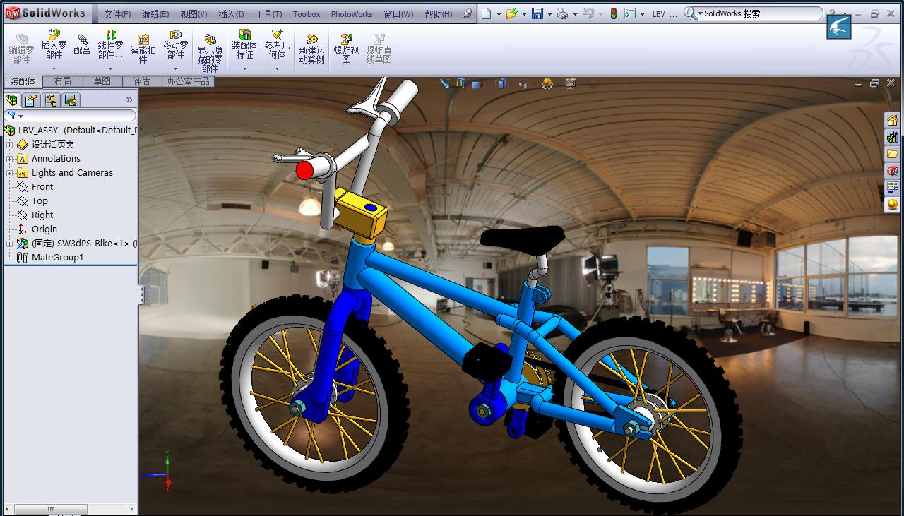

各位大侠好,我下载了一个SW格式的文件,该文件把场景模式打开了,可以直接在真实场景模式下设计,但是我不会设置,请问大家怎么设置?
发表于 2008-5-27 21:13:26 | 显示全部楼层 来自: 中国广西北海
要在PHOTOWORK的布景编辑器里面设置背景图像

发表于 2008-5-28 07:45:33 | 显示全部楼层 来自: 中国山东潍坊
你用的是专业显卡,才能打开场景!

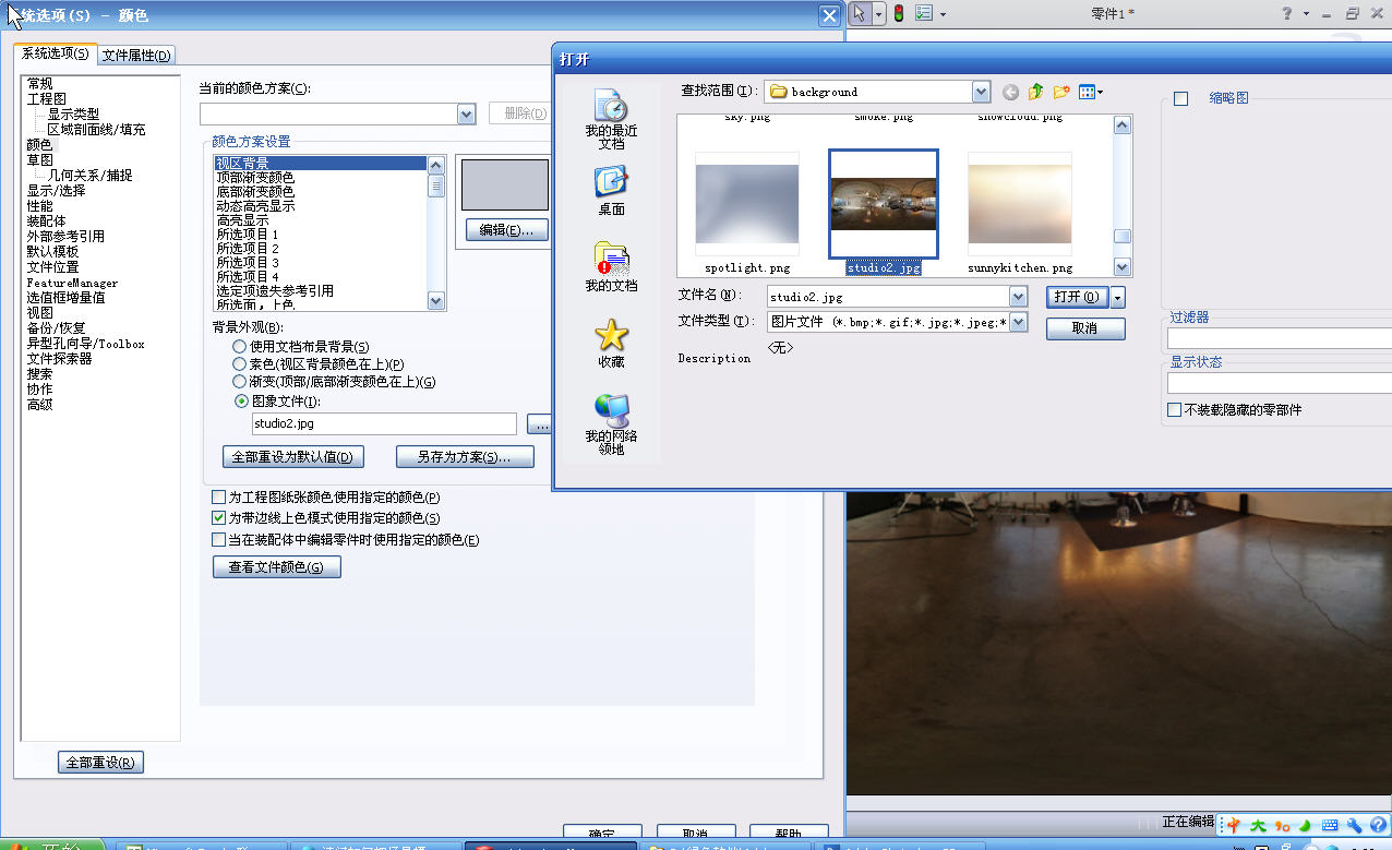

发表于 2008-5-28 09:26:43 | 显示全部楼层 来自: 中国河北秦皇岛
按图示做即可

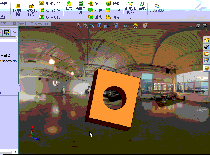

楼主不必客气,我们都在共同学习,
/ m% m: T6 [9 v2 I- E. \3 p据我所知,场景可以和模型同时旋转和缩放,确实是要专业显卡或是非专业显卡软改专业显卡才能打开(也不是全部都能打开).
3 B' @: G" @+ E# Q; B背景和桌面一样,就是一张图片(SW里用的是PNG格式).

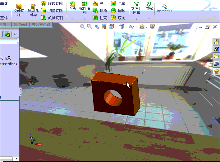

好的,谢谢!那如果按您这样说的话,我们是不是也可以自己另外设置一张图片当背景啊?比如说用相机拍一张照片,再另存为 PNG格式,这样行不行呢?
发表于 2008-5-30 06:52:05 | 显示全部楼层 来自: 中国山东潍坊
原帖由 樱花之恋 于 2008-5-29 21:02 发表 http://www.3dportal.cn/discuz/images/common/back.gif
; a6 }) n5 [+ j. s: N, D! @好的,谢谢!那如果按您这样说的话,我们是不是也可以自己另外设置一张图片当背景啊?比如说用相机拍一张照片,再另存为 PNG格式,这样行不行呢?
! R' i7 R. {2 H# j/ e! L
完全可以!图片格式都行!
