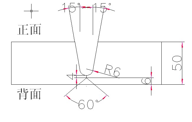

请大家讨论下全面使用SAW代替SMAW的工艺是否可行?) G0 Z' m# ?& m$ |5 }+ L+ P% u
我是指10mm厚以上的板,要注意什么问题?
/ ~3 T. \- V0 p% ?& g: l& X我们公司过去工艺一般都是反面手工后正面气刨后SAW盖面 # G4 P$ H2 R/ M& i" v- m/ h
因为现在有了焊接中心全面提高双面焊的时机应该是成熟了

完全可以实现,开双面U型坡口,钝边留2-3mm,而且不需要清根,现在哈尔滨锅炉厂都是这样做的,一点问题也没有
发表于 2008-5-28 08:26:34 | 显示全部楼层 来自: 中国黑龙江哈尔滨
对以上的补充,对于钝边的量要根据焊丝直径,电流大小来设计,要不然容易击穿,成型不良

发表于 2008-5-28 08:52:28 | 显示全部楼层 来自: 中国上海
对hacjxjwh同志补充几点:2 ^4 n$ Y7 {0 v7 Q& `  ?- Z
1 的确可以完全实现;
' _) C- u: @6 Q1 ~% D2 反面碳刨不碳刨主要取决于接头的制备以及装配精度;
% L5 Y5 ~% Z: O& d3 对于10mm以上的中厚板,我觉得开V型或X形坡口即可;
3 j- l; v2 ~6 @. S( D0 E9 z4 另外,从韩国大宇造船过来的技术,单道双面焊(反面不碳刨清根,坡口角度8,间隙0-0.8)已经应用的很成熟,最大厚度可达24mm。3 r7 \/ |- K1 e9 |* [$ ~
5 可以考虑配合使用合理的衬垫
jianghuamh + 5 应助
发表于 2008-5-29 14:45:17 | 显示全部楼层 来自: 中国山东济南
应该没有问题的,埋弧焊完全可以满足,只需开合适的坡口,留取适量的钝边即可

发表于 2008-5-30 09:42:39 | 显示全部楼层 来自: 中国黑龙江哈尔滨
昨天做了一个试验,就这种类型的
- @4 c1 B" X! l8 O0 A4 c背面采用熔化极气保焊
6 M4 ]0 T$ j. q9 g% r$ J不清根8 z. j+ O; ~# L0 |& Z, f
正面采埋弧焊! ?0 [4 ?& y, I5 o' I7 b
正面只焊了一层,做射线检测,共20张片,有七张不合格,其中有未焊透、夹渣、气孔等缺陷
0 e1 ], G6 o2 \8 A7 v调整工艺参数、坡口尺寸,过几天再试一下9 r* h/ l1 P. L& d( F$ P
注:由于试验没有成功,所以焊接规范没有写出来,避免误导他人' T: Z/ d9 S- r! T/ Y" t0 n& v

 楼主| 发表于 2008-5-30 20:03:01 | 显示全部楼层 来自: 中国湖北武汉
哎各位 开U型坡口 成本很高的 而且很难 !/ l6 J: G( i- @9 l  g! y
窄间隙SAW 需要有 相应的焊机和方便脱渣的SJ焊剂 成本是个很大的问题
