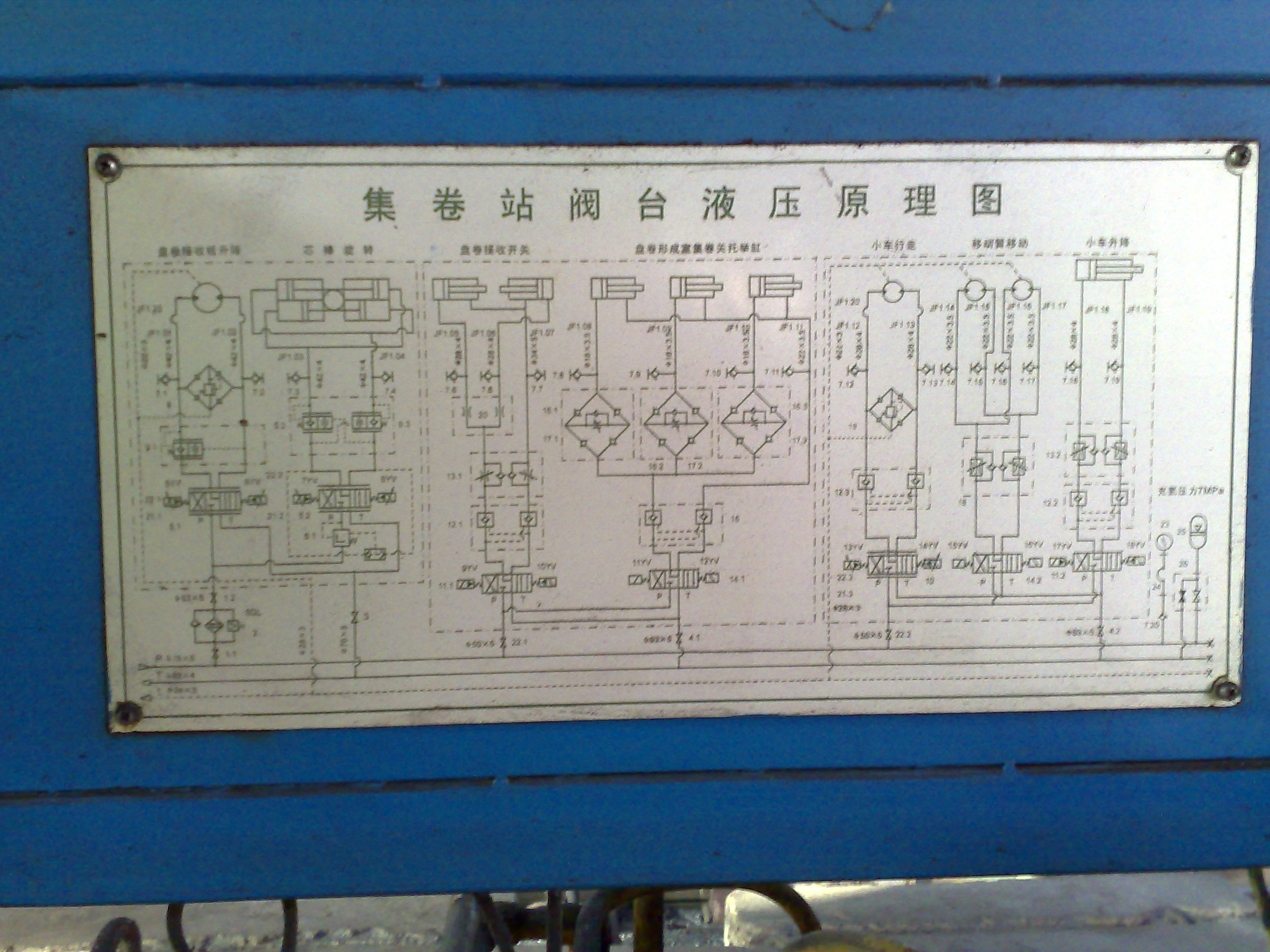

发表于 2008-5-28 08:36:28 | 显示全部楼层 |阅读模式 来自: 中国河南洛阳
线材厂原理图
发表于 2008-5-28 08:54:17 | 显示全部楼层 来自: 中国四川自贡
楼主:能不能提供CAD版本啊。
6 v: m% D* A9 a请问:泵出口的那个插装阀是怎样的结构?
 楼主| 发表于 2008-5-28 09:06:36 | 显示全部楼层 来自: 中国河南洛阳
线材厂原理图
线材厂原理图
发表于 2008-5-28 10:20:20 | 显示全部楼层 来自: 中国江苏无锡
看设备一般没有什么特别的!不过好像线材的压力是比较高的!这个看到是160的!图实在是看不清!7 N$ H- ]; u, A2 W" k+ l2 u
那个泵上面的插装阀组!左边的应该是调整系统压力的!右边的那个是安全阀组且还带有快速卸荷的功能!
