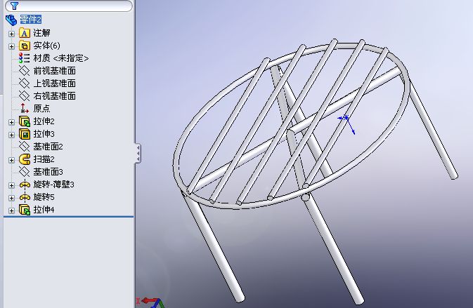

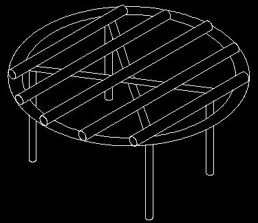

我是个新手,前天去面试,boss给了个园筆排让我画,就是烧烤用的,第一感觉简单,后来在发现以前根本没思路。
, ]% k; m. I4 v* u7 k筆排是圆柱焊接成的 ,一个圆环上面焊接一排园棍,长短不一,在焊接四个园棍跟排列的棍垂直,
& [! f/ ~# y- l. q4 ]
8 L% f* R8 K; O$ e发现真的没思路了9 q$ p& w( B4 J  F0 d0 Y
1.先画一个园棍,插入装配体后阵列,可是怎么与圆环定位?
; z. {) a2 Y$ C0 O2.排列园棍怎么刚好排列到圆环上,长的怎么能截断?棍排焊接在圆环上,不是内侧。% {' p; T1 f# }- v" n/ j  ]5 s
3.垂直的四根棍子,怎么与排列棍子配合,需要哪些关系呀?
% P6 }. G) s; J+ I- _. I6 T' P- I) G8 g0 G' x
所有棍子直径均为4mm,圆环直径为180mm,棍排间距为20左右 高度为100mm, I  b$ C4 m- `+ j+ e! g: U2 v
& C( p! A/ g, a" r" s: |# S" F; M谁能画个2006版的传上来 我谢谢他了

可用线型阵列,应该可能解决,用自上向下设计思路
发表于 2008-5-28 12:51:55 | 显示全部楼层 来自: 中国重庆
怎么没有人参与,我做了一下,效果不满意,奏个热闹。

发表于 2008-5-28 13:20:47 | 显示全部楼层 来自: 中国河北沧州
烧烤的话,那中间的十字形铁棍我觉得就不必要添加了,因为又不承受很大的重量。简单一点就好了。

发表于 2008-5-28 15:58:55 | 显示全部楼层 来自: 中国河南开封
最好按加工画,先在结构构件里自定义一个圆形轮廓,在制作焊件,如果熟练,很快的,我做了一下,用了将近一个小时,原因是我画的圆轮廓默认穿透点在边线上,结果应用到结构构件时,提示轮廓不对;如果圆心做为穿透点,又不符合题意:经过验证,可在圆轮廓草图边线上加一个点,并把此点设为穿透点就OK了。

勾选“随型变化”选项
发表于 2008-5-28 19:18:58 | 显示全部楼层 来自: 中国上海
记得添加尺寸约束

发表于 2008-5-31 15:43:47 | 显示全部楼层 来自: 中国浙江嘉兴
是啊,随形阵列一定可以的啊
