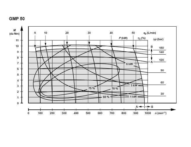

我比较了一下丹佛斯OMM50和力士乐GMP50的马达,他们都是摆线马达,排量相同,附件中是他们的性能曲线。对于同一种类型的马达来说,排量相同,意味着马达的工作压差差不多,输出扭矩也差不多,但是可能各厂商设计的轴封方式不同,导致了马达能够承受的最高转速不同,有设计的马达的吗?能说说马达哪些设计细节导致了同排量、同类型的马达会有细微的差别呢?

我拆过DANFOSS-SAUER   OMP,OMT的马达我觉得其泄漏量是很重要的!其实跟内部接触面的加工直接关系到泄漏量!泄漏量会影响到容积的效率!!

同排量同类型的马达主要差别在" R1 _* G9 u. A$ {
1、压力差不同
" S  a3 H9 }1 R$ v, p+ V9 b( ?2、容积效率不同
' V7 I9 r+ q6 c4 J' c  _# E* ^! c3、转速不同
4 H. s5 @) f& _, ~) G8 p其中第一点和第二点很重要,主要靠加工精度和合理的力平衡设计来保证
