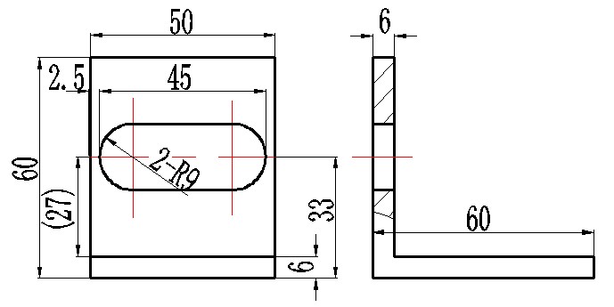

大家好:
' Y3 d( F+ l$ @. y一个60X60X6的L型折弯角铁,宽50,其中的一面上有个与L平行的腰型孔,长45,R=9;
/ U' G: ~6 a  b" e/ Z, z如何准确的根据加工工艺把这个三视图画出来?; N) b) e) r7 W0 h" H2 i
这个是我的一位当画法几何老师的朋友给的题目。" l/ I6 v- {$ ^3 F$ R

缺少腰孔的定位尺寸,即中心线距L面的距离。50是角钢的长度吧?
 楼主| 发表于 2008-5-28 12:16:03 | 显示全部楼层 来自: 中国江苏常州
回楼上的& R6 t6 U% W% F) y
在正中间把, X( `9 r' M5 G& T& `% g# s
是的4 u  C+ {- r9 G4 X: {

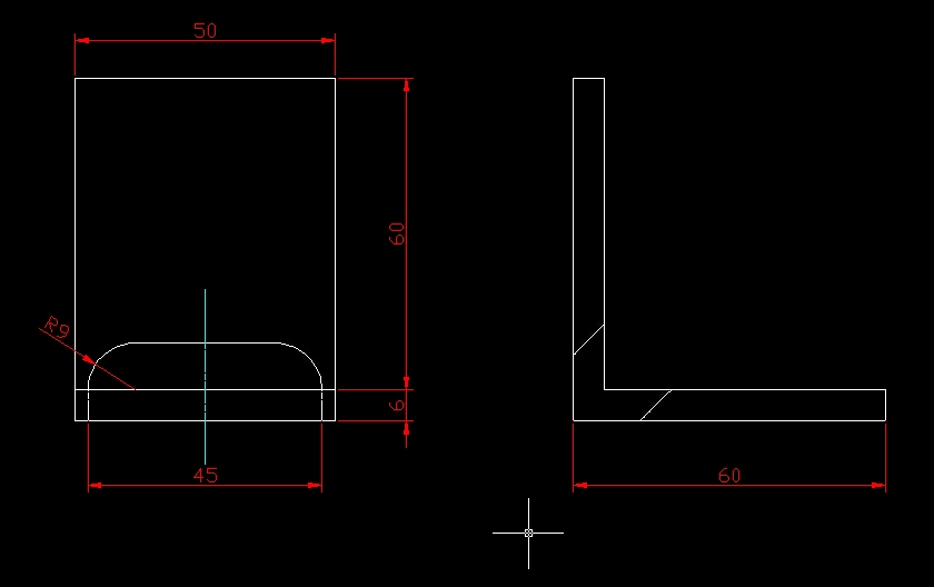

发表于 2008-6-14 09:20:49 | 显示全部楼层 来自: 中国江西宜春

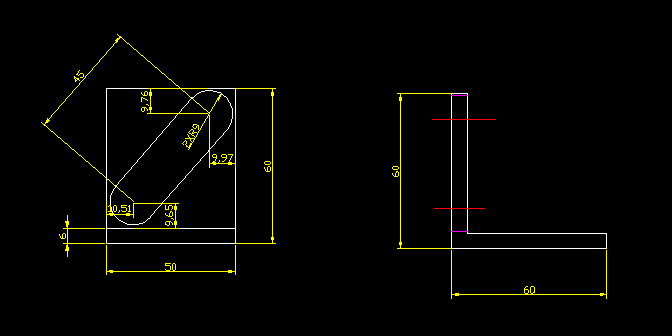

根据楼主字面上的理解,画了一个草图。不一定正确,起个抛砖引玉之用,请楼主说明尺寸、位置关系对否?
asdolmlm + 2 参与

发表于 2008-6-14 11:28:20 | 显示全部楼层 来自: 中国广东

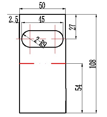

回复如下
如角铁图,展开图.8 W. s2 u0 c9 z5 l# @+ u2 C
(材料:碳素结构钢,如Q235A)
+ R+ c/ M3 G  r7 Z6 Z3 t5 r工艺:1冲腰形孔;# c+ X- O; W7 S' X
         2折弯机上折弯
9 w# P7 }% ^6 I  m
5 q" l/ r, p5 e" S. @[ 本帖最后由 kllkll 于 2008-6-14 11:34 编辑 ]
asdolmlm + 2 鼓励参与

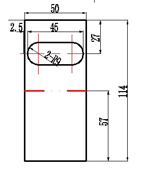

发表于 2008-6-14 11:36:07 | 显示全部楼层 来自: 中国广东
说明先发的展开图尺寸114应为108;57应为54,修改如后图所示

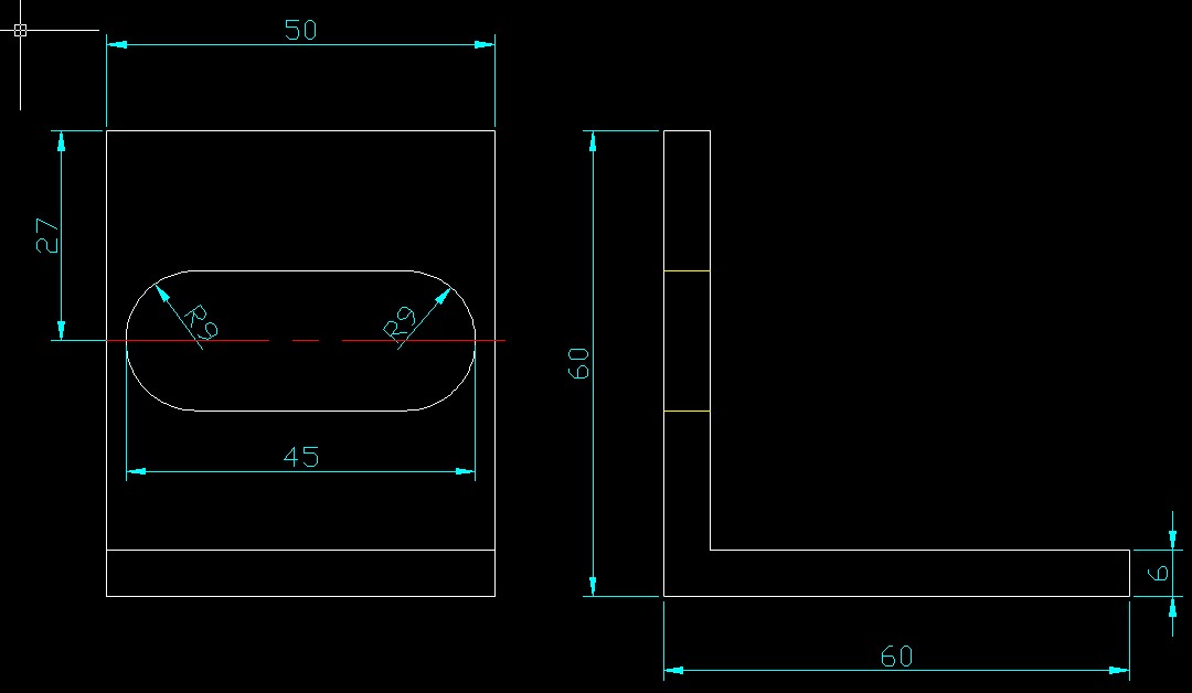

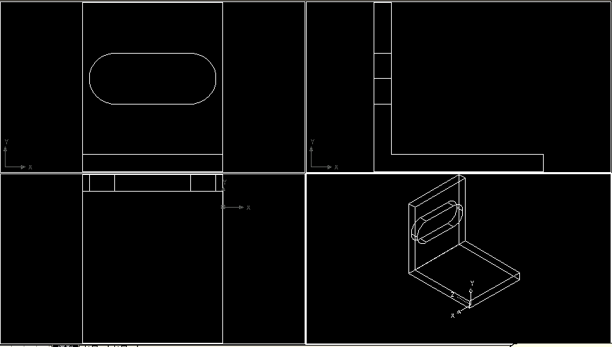

发表于 2008-6-14 11:58:33 | 显示全部楼层 来自: 中国广东东莞
我的理解是这样的。

发表于 2008-6-21 09:41:43 | 显示全部楼层 来自: 中国辽宁沈阳
今天早上合计了一下  我们画图都是以圆心距定位孔与孔的距离  所以 LZ 的意思就是这样的吧是不     孔于孔的中心距离是45 而并非是把孔的外圆半径加上!  我们画图也不能这么画对吧~~~

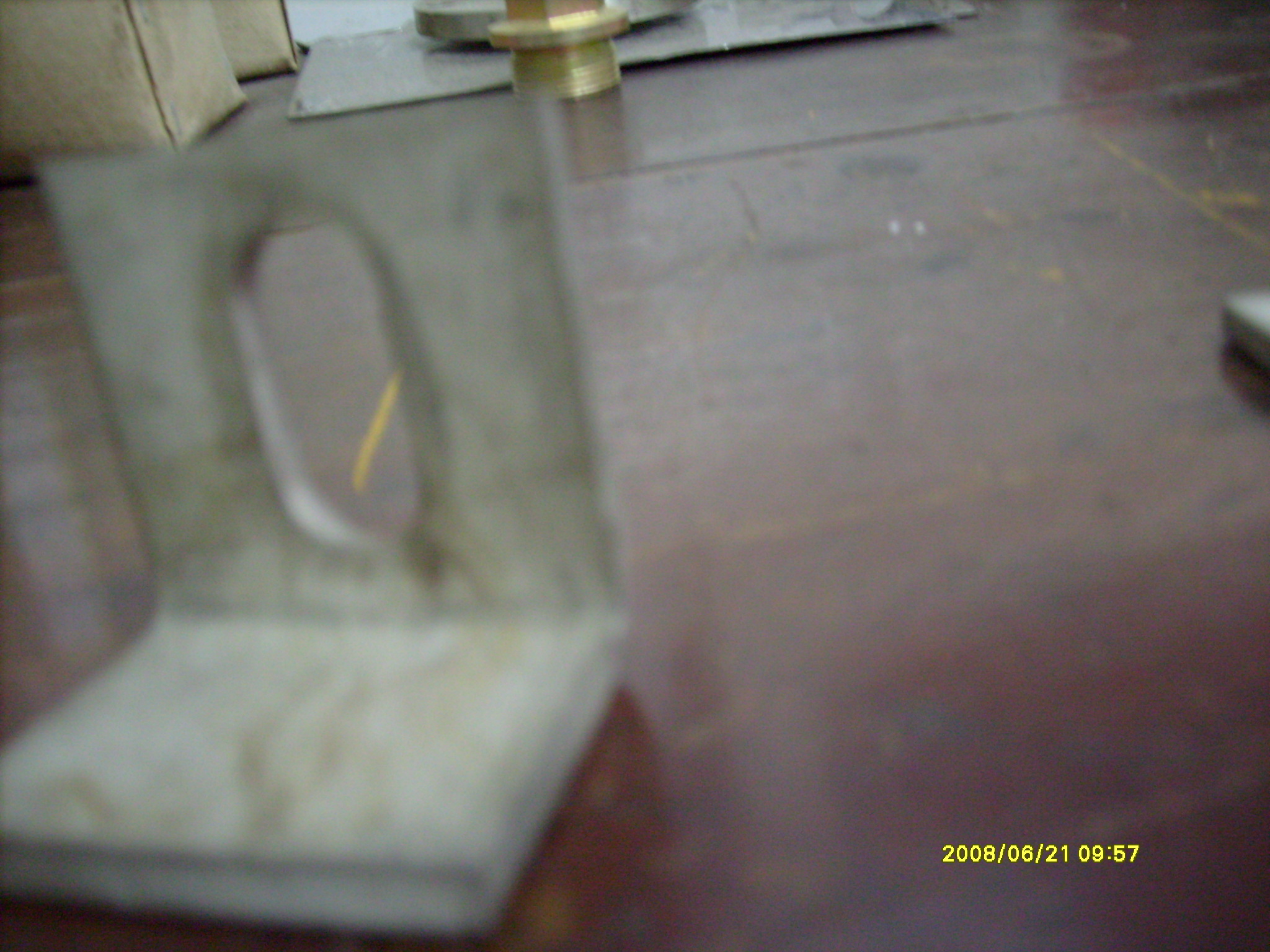

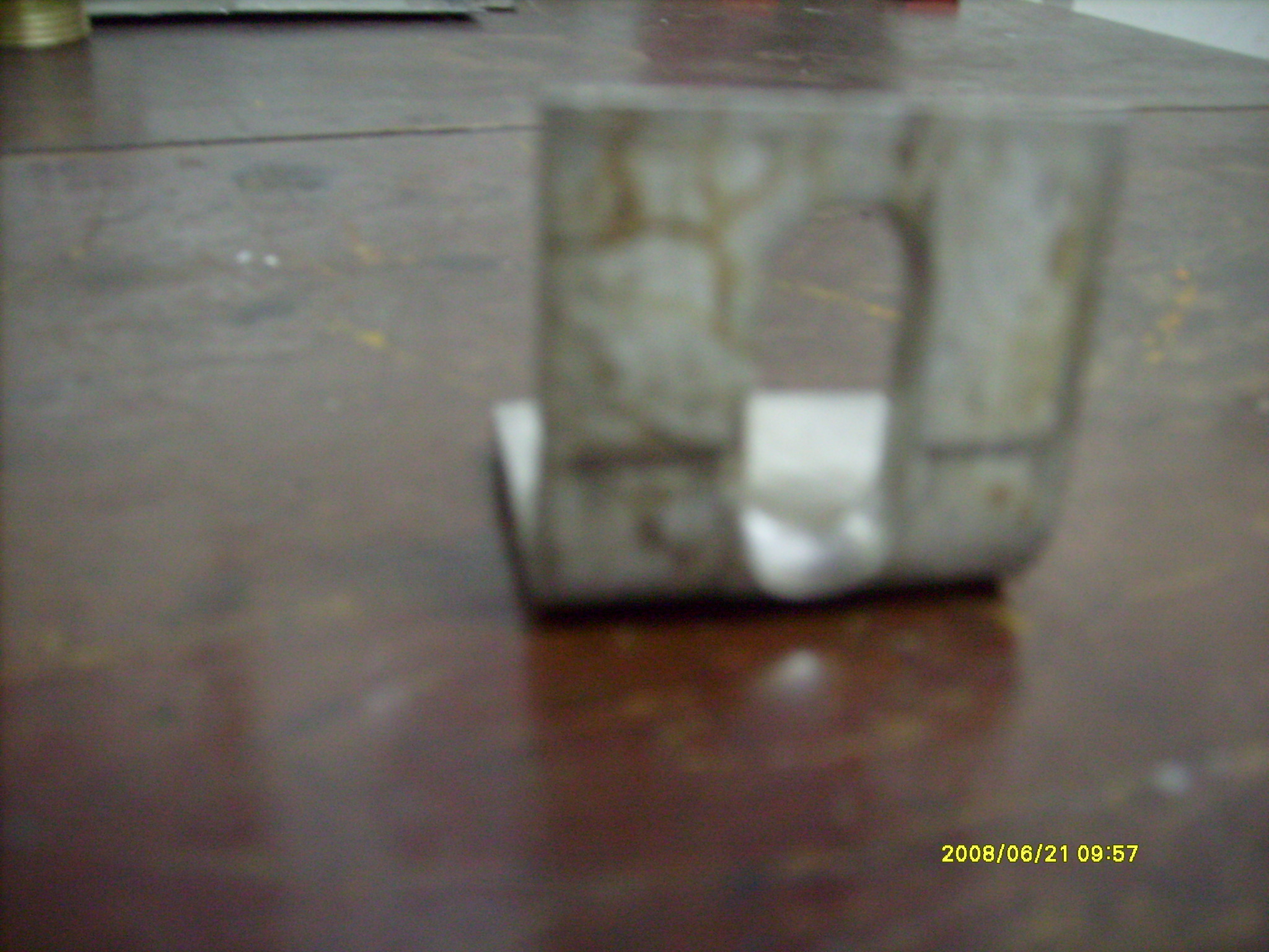

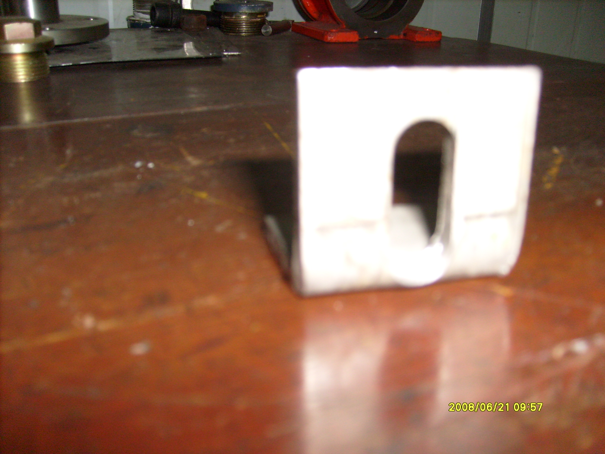

 楼主| 发表于 2008-6-21 09:52:32 | 显示全部楼层 来自: 中国江苏常州
发几张图片
# T5 v. G. q' p: f6 ?/ T/ z不太清楚
: K7 r! ]4 k2 W: H3 S; o: o但是可以说明问题
