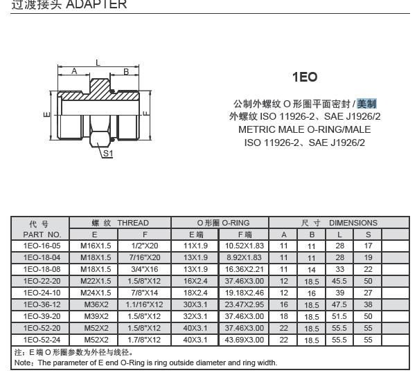

一个液压件,两头内螺纹,一头是7/8-14-2B,另一头是3/4-16-2B。如果不选用标准接头,我应该做什么样的接头能拧进去,画图时应该怎么标注?

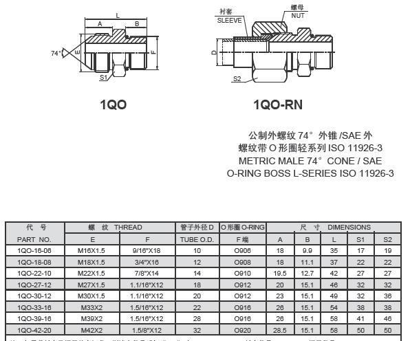

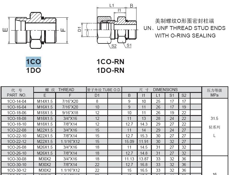

发表于 2008-5-28 23:44:52 | 显示全部楼层 来自: 中国上海
我们用的是24度锥接头,就是卡套系列的,如果你们也是,那就配永华的1CO接头,比如7/8你就配1CO-26-10或者1CO-30-10,
# H  r! F0 W4 ~1 m' E4 I如果你们用74度的扩口和,那你就配永华的1QO接头,比如7/8你就配1QO-22-10还是1QO-26-10,忘记了,你查下吧,这种的好像比较少啊
2 Z" |) C& U0 o' X) P4 s如果你用平面密封的接头,那你就配永华的1EO接头,比如7/8你就配1EO-26-10或者1EO-30-10
发表于 2008-5-28 23:55:39 | 显示全部楼层 来自: 中国上海
贴个样本,永华的
