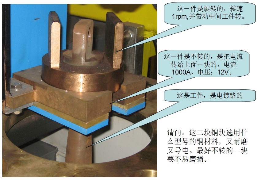

我有一个设计件,如图。请帮我选下铜材料,用哪一种材料能达到目的?

铜材的选用
可选有铬锆铜,无氧铜或紫铜

这种工件一般都采用紫铜。

请用角铜,和点焊机上的材料是一样

建议选用铜锡合金,硬度,强度,耐磨性,导电性均不错。600A电流常年使用没问题。

第一件是转动件又要导电,选用紫钢(T3)。第二件导电又耐磨,选用锡青铜(QSn6-6-3)或锡磷青铜(QSn10-3)。

用弥散铜,是在铜中加入少量氧化铝粉,导电能力强,硬度高。

6# gaoyns 的选择是正确的

你的设想有点问题
+ x2 E3 i8 F" Y4 w9 _6 M8 i5 s& S% A导电一定要用全部的铜材料吗?( U1 ^+ x+ g( P& L' t
你要多大的导电率啊?1 X& q8 x4 T1 C
用不锈钢的中间镶铜套可以吗?
