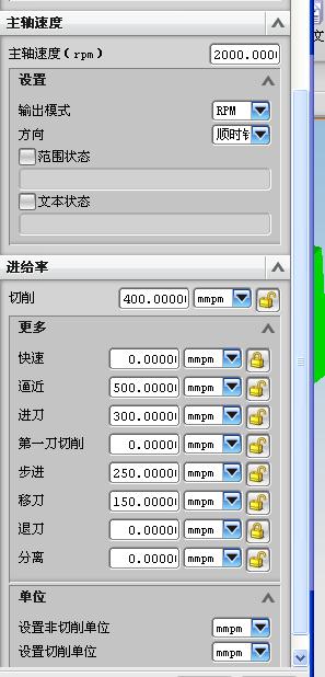

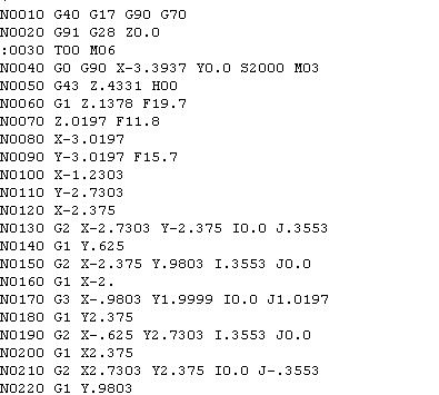

% O% ^0 `3 _  L9 S1 k8 L- N( |3 R以上两组图片分别是我设定的切削参数和后处理后的程序,进给差距太大了,高手给与帮忙!!!,谢谢

哪位高手能帮忙啊?我也遇到了同样的问题
