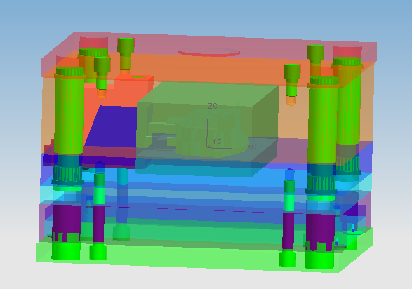

三维图
三维图
9 q, Z8 h7 X( L; V% n. |: D1 J  `
这是在UG里做的,现在要出二维的图,我不知道在UG里要怎么操作' P; V$ ]- I' J2 Y* N9 V3 ^
请高手们指导~~急!!拜托各位了!!!

发表于 2008-5-29 13:17:31 | 显示全部楼层 来自: 中国云南曲靖
按照你的使用需求,制作工程图,然后:文件——导出,从中选择你要的格式和你制作的工程图及保存的位置,导出就行了。当然如果的要求不是很高,用视图就等说明问题的话不做工程图也行,直接:文件——导出,选择你要的格式、视图及保存的位置导出就可以了,坛子里面有很多这方面的资料,你搜一下看看
发表于 2008-5-29 16:54:51 | 显示全部楼层 来自: 中国北京
直接导出DWG文件就可以啊.
发表于 2008-5-29 17:18:43 | 显示全部楼层 来自: 中国广西柳州
直接导出来以后还得换线形,好麻烦啊,有什么更好的办法吗?

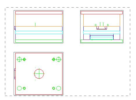

1 o5 r" ~% S7 i7 Q% R: T9 Q$ S* W我在注塑模向导中项目初始化重新打开了这个文件,然后的操作步骤是起始——制图——新建图纸页——插入——视图——基本视图,放入几个视图后就变成图示结果,然后另存成dwg后也是只有几条线,是不是什么东西没设置好啊?
# A/ f  r, q: Q% Z7 ~5 ~! D我实在是很菜鸟~~拜托各位了!!

先转成CGM的或是先导出2D图,然后再导出DWG的就可以了,我还以为是三维的直接导出呢,原来是二维图导出啊.不好意思,理解有误.

在制图里弄好2维的图    然后导出CGM-------在建模中导入CGM------导出DXF/DWG 就可以了
